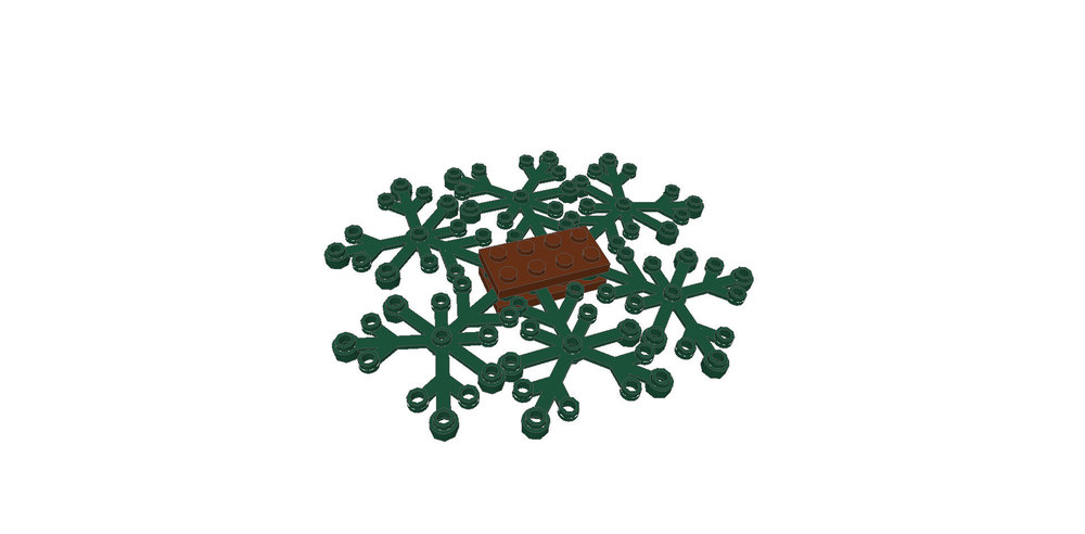

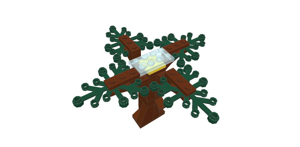

jaymz_hd Inserito 22 Giugno 2018 Author segnalazione Inserito 22 Giugno 2018 (modificato) Eccomi a riesumare il post.. Dopo parecchio tempo, e grazie ai suggerimento ricevuti sopra, ho guardato attentamente le varie soluzioni, cercando di capire quale poteva esser la migliore in termini economici e pratici per la realizzazione di un albero! Dopo vari tentativi sono arrivato al primo prototipo che mi soddisfa sia dalla parte estetica, sia dalla parte "strutturale" .. Devo dire abbastanza solido il sistema per fissare le foglie. Se qualcuno fosse interessato ho creato una cartella sul BRICKSHELF con lista pezzi per crearne uno e istruzioni per realizzarlo. link: http://www.brickshelf.com/cgi-bin/gallery.cgi?f=574649 PS: come sempre sono accettati suggerimenti e vostre opinioni. Ultima modifica: 22 Giugno 2018 da jaymz_hd Hanno reagito a questo contenuto: cborella, vedosololeg0 e Arrow 3
GianCann Inserito 22 Giugno 2018 segnalazione Inserito 22 Giugno 2018 Il risultato è bello. Il problema di questi alberi è solo nel 'trasporto': si sbriciolano... alla fine io ho optato per la versione che i brick round 1x1 o 2x2, e gli hose al loro interno. Sono leggermente meno belli (tutto, comunque, dipende da quante foglie ci metti) ma resistono benissimo al trasporto Ha reagito a questo contenuto: vedosololeg0 1
jaymz_hd Inserito 22 Giugno 2018 Author segnalazione Inserito 22 Giugno 2018 (modificato) 27 minuti fa, GianCann ha scritto: Il risultato è bello. Il problema di questi alberi è solo nel 'trasporto': si sbriciolano... alla fine io ho optato per la versione che i brick round 1x1 o 2x2, e gli hose al loro interno. Sono leggermente meno belli (tutto, comunque, dipende da quante foglie ci metti) ma resistono benissimo al trasporto Ed è per questo che ho optato per un sistema di incastro foglie che, devo dire, mi soddisfa abbastanza.. solido quanto basta per il trasporto (o almeno credo.. proverò prossimamente) - 4 o 6 foglie bloccate tra 2 plate 2x4 o 2x2.. (varia in base alla larghezza della chioma) - e la base della chioma (plate 2x4 transparent) separabile dal tronco con un semplice plate 2x2 con un stud centrale (in giallo).. veloce anche da montare e smontare.. Uno fatto.. ora partirà la produzione industriale.. mancano un po' di brick marroni.. con calma! Ultima modifica: 22 Giugno 2018 da jaymz_hd Hanno reagito a questo contenuto: cborella e vedosololeg0 2
bulbof Inserito 22 Giugno 2018 segnalazione Inserito 22 Giugno 2018 Il miglior metodo che ho trovato (e che uso) per bloccare le chiome è utilizzare delle barre marroni che attraversano verticalmente le fronde e si incastrano nei vari buchi. Se posizionate con attenzione ne bastano 3-4 per un albero intero. Ha reagito a questo contenuto: cborella 1
