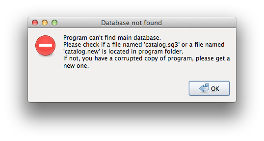

bricksnspace Inserito 14 Giugno 2013 Author segnalazione Inserito 14 Giugno 2013 Comunque, ecco in allegato un primo problema. Il catalogo new è nella stessa cartella di pyBrickUtils.py ma non lo trova. Ho provato anche a mettere dentro la stessa cartella una copia del mio attuale catalogo ma non funziona lo stesso. Che versione hai di OS X? Come hai lanciato lo script pyBrickUtils.py?
Fabbbbbricks Inserito 14 Giugno 2013 segnalazione Inserito 14 Giugno 2013 Che versione hai di OS X? Come hai lanciato lo script pyBrickUtils.py? OS X 10.8.4. Via terminale (col doppio click mi parte un editor di codice) semplicemente digitando python seguito dal path del .py.
bricksnspace Inserito 14 Giugno 2013 Author segnalazione Inserito 14 Giugno 2013 OS X 10.8.4. Via terminale (col doppio click mi parte un editor di codice) semplicemente digitando python seguito dal path del .py. eh, no. Da terminale entra nella directory di BrickUtils e lancialo da lì. La directory "corrente" deve essere quella dello script.
Fabbbbbricks Inserito 14 Giugno 2013 segnalazione Inserito 14 Giugno 2013 Ops! Ok. Son riuscito a lanciare l'app e condividire il catalogo con il link simbolico nel dropbox. Sono felice! Vedo che la finestra non si ridimensiona..
