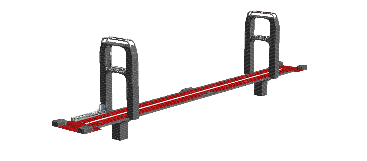

Toretto1981 Inserito 16 Agosto 2014 segnalazione Inserito 16 Agosto 2014 Ciao a tutti, sono al mio primo topic in questa sezione (in quanto socio da oggi ;D). Sto progettando un ponte ferroviario sospeso (sono ancora in fase di progetto su LDD) e sto avendo qualche dubbio per quello che riguarda la tenuta dei cavi in acciaio, mi spiego. Il mio intento era quello di fare un ponte di lunghezza 192 cm (con una campata centrale di 134 cm) sorretto solo da due cavi in acciaio. I cavi avevo intenzione di ancorarli al "terreno" mediante dei 2 blocchi, farli passare nel punto più in alto della prima torre, fatti scendere nella parte centrale della campata, risalire sulla seconda torre e quindi ancorarli dall'altra parte usando ancora 2 blocchi. Quello che più mi preoccupa però è la parte centrale, la mia paura è che i 6 brick technic 1x2 (bloccati con dei plate) non riescano a sostenere il passaggio di 1 o 2 treni e che si strappino. Qualcuno ha già fatto qualcosa di simile oppure può darmi una dritta di come migliorare? Aggiungo una foto per cercare di essere più chiaro. Grazie a tutti
Fabio Inserito 16 Agosto 2014 segnalazione Inserito 16 Agosto 2014 Ciao, non sono un esperto di ponti, ma per me Lego si legge "Technic", e ti posso dire che se hai bisogno di una struttura virtualmente indistruttibile devi usare gli elementi technic sia in orizzontale che in verticale, collegandoli con pin o aste. Più in dettaglio, se sovrapponi due brick forati interponendo tra loro due plate i rispettivi fori possono essere collegati con un lift da 3 fori in verticale e non c'è modo di separare i suddetti brick tirandoli (a meno di spezzare letteralmente i lift di collegamento). Se usi questo sistema per ancorare al ponte i cavi non si strapperanno mai. Per esempio, puoi fare sporgere i lift verticali di 1 foro sopra il piano del ponte ed utilizzare questo foro per collegare il cavo. Spero di essere stato sufficientemente chiaro e di esserti stato d'aiuto. Buon divertimento ed a presto, Fabio
Toretto1981 Inserito 16 Agosto 2014 Author segnalazione Inserito 16 Agosto 2014 Ciao, non sono un esperto di ponti, ma per me Lego si legge "Technic", e ti posso dire che se hai bisogno di una struttura virtualmente indistruttibile devi usare gli elementi technic sia in orizzontale che in verticale, collegandoli con pin o aste. Più in dettaglio, se sovrapponi due brick forati interponendo tra loro due plate i rispettivi fori possono essere collegati con un lift da 3 fori in verticale e non c'è modo di separare i suddetti brick tirandoli (a meno di spezzare letteralmente i lift di collegamento). Se usi questo sistema per ancorare al ponte i cavi non si strapperanno mai. Per esempio, puoi fare sporgere i lift verticali di 1 foro sopra il piano del ponte ed utilizzare questo foro per collegare il cavo. Spero di essere stato sufficientemente chiaro e di esserti stato d'aiuto. Buon divertimento ed a presto Fabio Grazie mille per la risposta, ora vedi come fare perché nn sono molto pratico di technic, però i tuoi consigli mi sembrano molto utili. Ti faccio sapere se risolvo. Ancora grazie

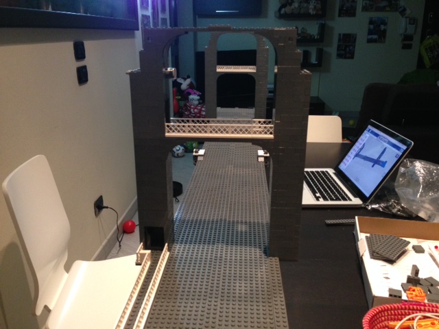

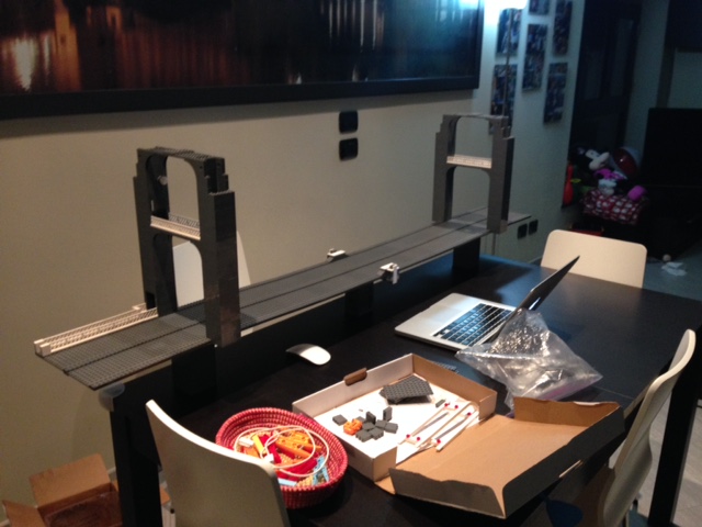

Toretto1981 Inserito 19 Novembre 2014 Author segnalazione Inserito 19 Novembre 2014 Sto realizzando il mio ponte sospeso. Metto qualche foto del work in progress
Andrea Como Inserito 20 Novembre 2014 segnalazione Inserito 20 Novembre 2014 Non riesco a vedere le immagini.
Toretto1981 Inserito 20 Novembre 2014 Author segnalazione Inserito 20 Novembre 2014 Chiedo scusa, ecco le foto Ha reagito a questo contenuto: Andrea Como 1

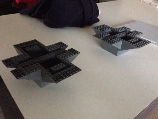

Toretto1981 Inserito 20 Novembre 2014 Author segnalazione Inserito 20 Novembre 2014 Altra foto del work in progress... Hanno reagito a questo contenuto: Andrea Como e chmar 2

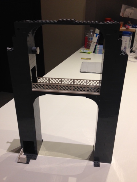

Toretto1981 Inserito 26 Novembre 2014 Author segnalazione Inserito 26 Novembre 2014 Il ponte prende sempre più forma... ora mancano alcuni dettagli di rifinitura e naturalmente i binari, poi il collaudo finale sperando che i cavi d'acciaio reggano il peso del passaggio di due treni contemporaneamente... Hanno reagito a questo contenuto: Biffuz, Laz e Andrea Como 3

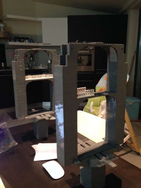

Toretto1981 Inserito 28 Novembre 2014 Author segnalazione Inserito 28 Novembre 2014 Altre foto, manca solo il test finale con i cavi... Hanno reagito a questo contenuto: Andrea Como, cava, chmar e un altro utente 4

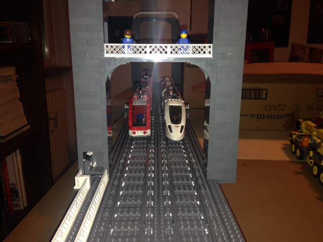

Toretto1981 Inserito 29 Novembre 2014 Author segnalazione Inserito 29 Novembre 2014 Ponte finito e testato...ecco il video Hanno reagito a questo contenuto: Andrea Como, Legonet, LEGOTEC96 e altri 2 utenti 5
GianCann Inserito 29 Novembre 2014 segnalazione Inserito 29 Novembre 2014 Con quei cavi d'acciaio, puoi farci transitare due treni merci a "pieno carico" Complimenti
cava Inserito 29 Novembre 2014 segnalazione Inserito 29 Novembre 2014 Mi associo ai complimenti di GianCann, e aggiungo che apprezzo molto lo spazio lasciato sia ai lati che in alto per poter far transitare anche treni con vagoni larghi (8 wide) e lunghi, anche con una curva a ridosso dell'imbocco del ponte.
Toretto1981 Inserito 29 Novembre 2014 Author segnalazione Inserito 29 Novembre 2014 vi ringrazio per i complimenti, ma vi assicuro che già cosi il ponte un pochino flette, però secondo me può reggere carichi sicuramente maggiori. Di sicuro in questi giorni farò ulteriori prove di carico...naturalmente appena riuscirò a portare il ponte ad un evento lo metterò a disposizione di chiunque per farci prove di portata ;D Ha reagito a questo contenuto: Andrea Como 1
