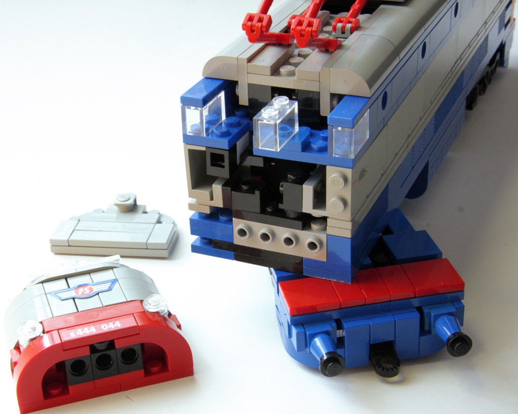

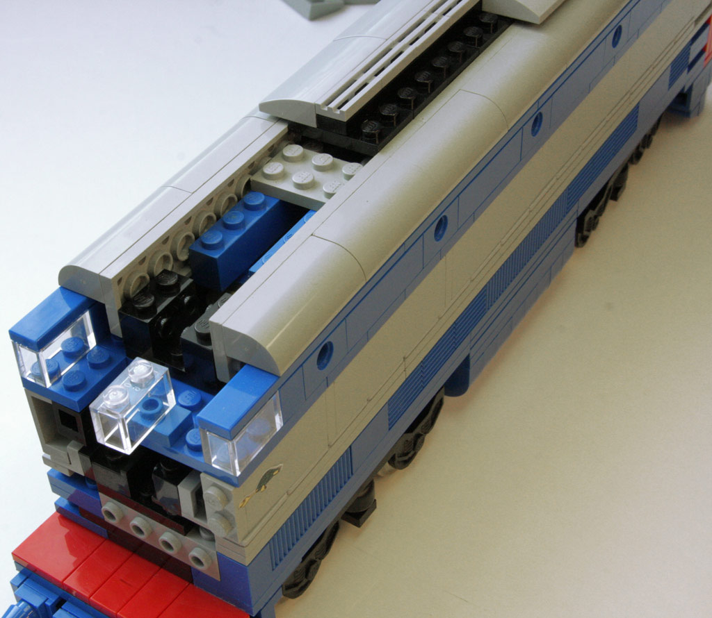

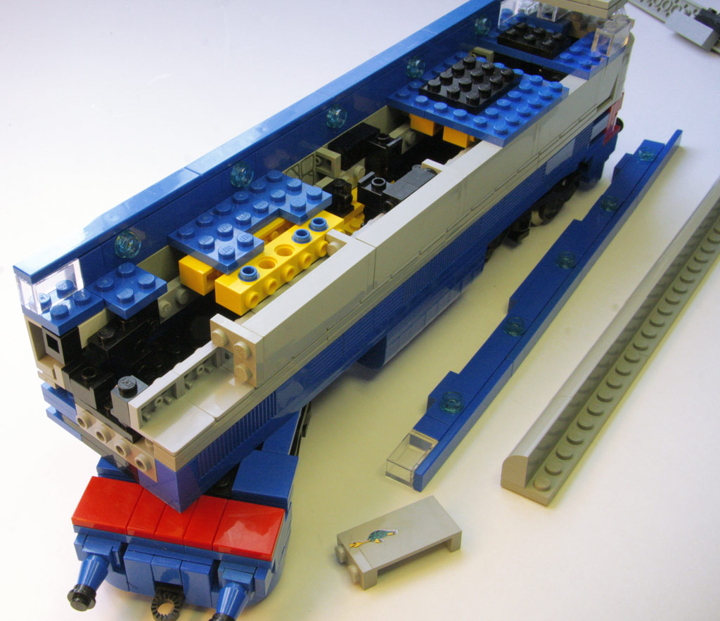

helos Inserito 12 Novembre 2011 segnalazione Inserito 12 Novembre 2011 Non solo 7 wide... ma anche con la fascia grigia alta 7.5 plates ??? Aspettando che Stefano ce lo presenti qui sul forum in dettaglio... In risposta al nostro Ambassador che ha acceso la miccia a questa discussione stuzzicando anche Poldo a calare qualche asso nella manica , allego alcune foto dell'interno della locomotiva dove si può vedere come è sviluppata la fascia alta 7,5 plates ed altri dettagli, in attesa di vedere come evolve il remake.

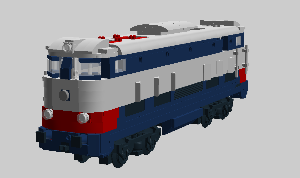

Bianchino Inserito 11 Ottobre 2014 segnalazione Inserito 11 Ottobre 2014 Ciao a tutti, dato che ci si è un po' divertiti a creare queste "turtles" e questo modello stuzzica da sempre anche il mio di interesse, ho deciso di provarci e gettarmi nella "sfida trenista"...ecco il mio primo progetto: a dire il vero non è finito, devo ancora "aggiustare" il tetto e sistemare alcune parti che non collimano con LDD, ma fin da ora posso assicurarvi che è un modello costruibile e stabile, mi sono molto impegnato in tal senso progettando gli interni. Devo poi preoccuparmi in stile Helos anche dell'aggancio dei vagoni. (GC in Livrea bandiera mi pare il minimo...) Spero vi piaccia, come il buon Helos (tempo e bimbi piccoli permettendo), sto cercando di migliorare e modificare anche gli altri miei treni, su tutti il caimano che presto vedrete nella versione rinnovata, sempre 7 wide (Helos insegna) ma con le due semicasse articolate più vicine tra loro se possibile e altre piccole "chicche". Poi very soon anche la versione definitiva dell'etr 250 che ho già pubblicato in anteprima su FB e infine sto già accumulando pezzi per la realizzazione pratica del VT11 TEE. Stay tuned! Hanno reagito a questo contenuto: Biffuz, alf e LEGOTEC96 3
