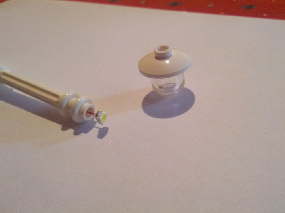

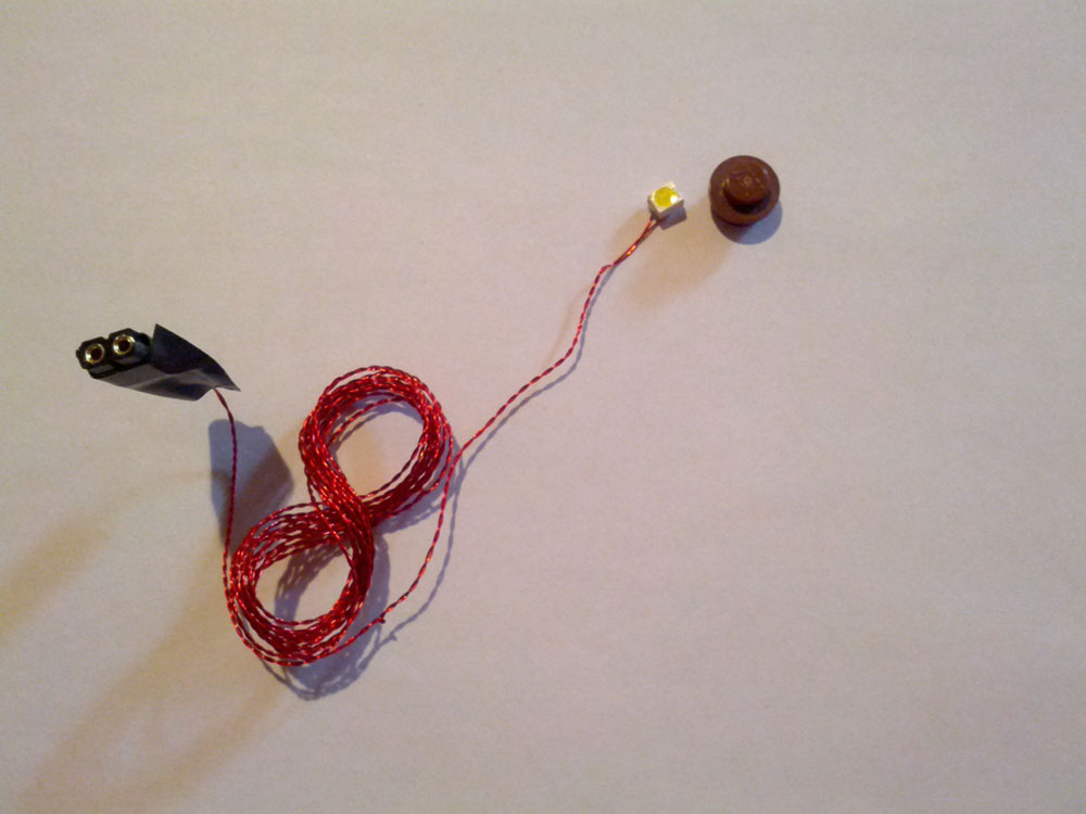

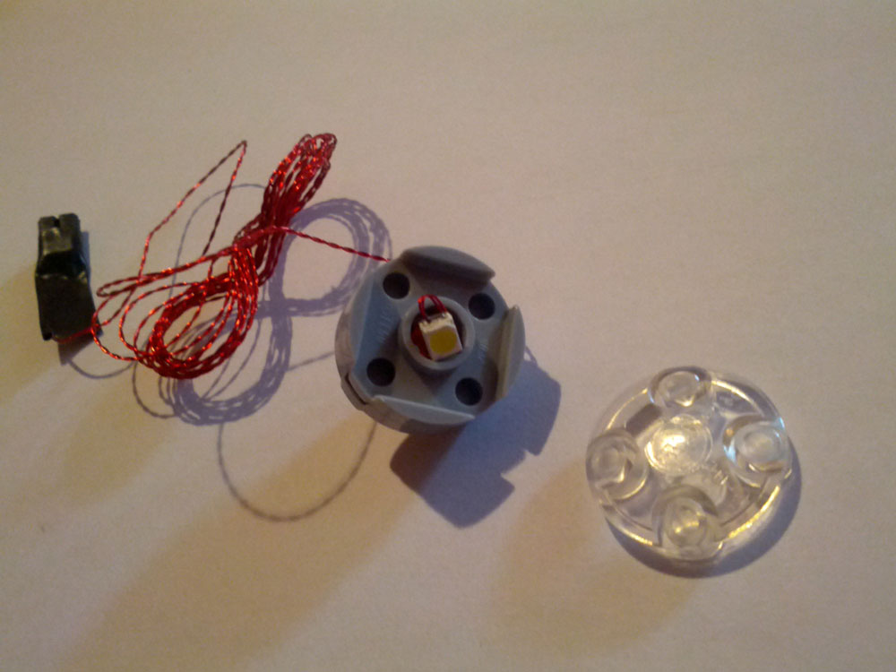

Pix Inserito 17 Settembre 2013 segnalazione Inserito 17 Settembre 2013 Ma, sinceramente non so poi così tanto cari...visto che danno insieme anche alimentatore a batterie e i controller. Vabbè, è ora che svelo la mia illuminazione personale! ...ecco qui come illumino le mie MOC (chi è stato con me a Skærbæk, negli ultimi due anni ha visto l'utilizzo)... Tutti i diritti sono riservati e qualsiasi azione di duplicazione o di copia verrà legalmente giudicata e perseguita nel foro di competenza 2008 - 2013 © Pix Industry
Genoch Inserito 17 Settembre 2013 segnalazione Inserito 17 Settembre 2013 Vabbè, è ora che svelo la mia illuminazione personale! ...ecco qui come illumino le mie MOC (chi è stato con me a Skærbæk, negli ultimi due anni ha visto l'utilizzo)... Pix, ma sono assmblati da te? O li hai acquistati? Puoi spiegare che cosa hai utilizzato e dove hai trovato i componenti... a che prezzo... etc. A occhio sembra che ogni led sia alimentato separatamente da tutti gli altri, o sbaglio? I kit che ho acquistato io hanno piccoli circuiti che permettono di collegare l'alimentazione a 8 slot, dove a ogni slot puoi collegare un cavo con due led. Inoltre ci sono due interruttori, sul circuito: uno per spegnere/accendere e l'altro per regolare una decina di diversi programmi di illuminazione (lampeggío, strobo, fade, fisso). Programmi e interruttori a parte, vorrei riuscire a fare una cosa simile, ma da me. Il problema è riuscire a trovare le componenti giuste e sapere come assemblare tutto. Chi se ne intende, può aiutare a capire i tordi come me in elettronica su cosa prendere e dove collegare cosa? grazie in anticipo
Pix Inserito 17 Settembre 2013 segnalazione Inserito 17 Settembre 2013 Sono LED tutti "home made" in collaborazione con gcarlo. Tutti i componenti vengono ordinati separati (led,resistenza,filo,connettore...ecc) e poi assemblati. Costo di un singolo LED completo di resistenza,filo e connettore è di poco superiore all'euro. Ogni LED ha il suo connettore...e poi c'è la basetta.
sky7176 Inserito 17 Settembre 2013 Author segnalazione Inserito 17 Settembre 2013 Sono LED tutti "home made" in collaborazione con gcarlo. Tutti i componenti vengono ordinati separati (led,resistenza,filo,connettore...ecc) e poi assemblati. Costo di un singolo LED completo di resistenza,filo e connettore è di poco superiore all'euro. Ogni LED ha il suo connettore...e poi c'è la basetta. Ciao, per cortesia mi dici le dimensioni dei led? Giuseppe
