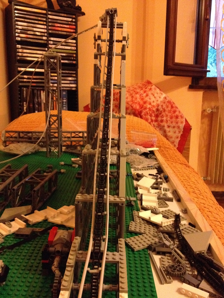

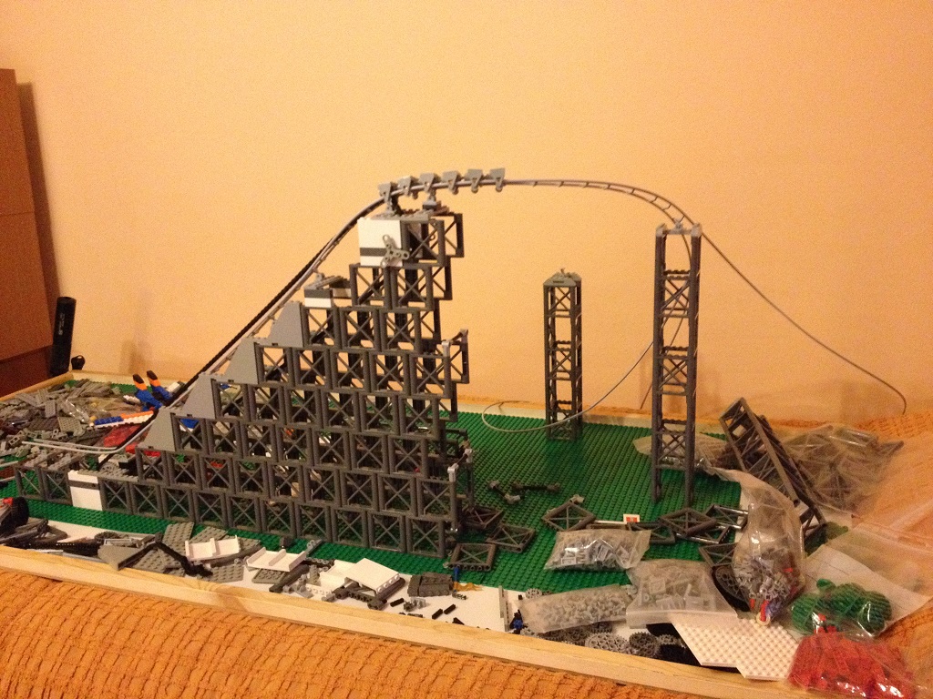

Bomber Inserito 8 Aprile 2014 segnalazione Inserito 8 Aprile 2014 Ciao A tutti premetto che sono al mio primo moc e sono ancora in fase di sviluppo ma penso proprio di riuscire a portarlo all'evento borgo brick, di tratta di montagne russe poste su una base di 5+5 plate da 32x32 la quale una volta finita farà' un percorso ovale con 1 o 2 giri della morte con al centro un piccolo giardino ed un jet in fase di decollo, sto avendo problemi nella catena la quale tende ad incepparsi con i carreli qualcuno per caso mi sa consigliare qualcosa, an anche le critiche sono ben accette :D Hanno reagito a questo contenuto: Pix, Legonet, Jacky e altri 2 utenti 5
Bomber Inserito 8 Aprile 2014 Author segnalazione Inserito 8 Aprile 2014 Aggiungo altre foto Ha reagito a questo contenuto: Legonet 1
Andromeda Inserito 8 Aprile 2014 segnalazione Inserito 8 Aprile 2014 Non posso aiutarti per quanto riguarda la catena ma mi piace la tua idea come prima cosa. Un paio di "suggerimenti": 1 - Quest'anno questo, ma l'anno prossimo devi allargare il tuo parco divertimenti con altre giostre e chioschi etc etc piano piano verrà qualcosa di fantastico! 2 - fossi in te penserei anche a come rendere meno pesante alla vista la parte di tralicci che sostengono la superdiscesa, magari costruendo delle insegne o delle facce o comunque qualcosa di strano che in parte qua e la ricopra i tralicci Per il resto, complimenti vivissimi!
Bomber Inserito 8 Aprile 2014 Author segnalazione Inserito 8 Aprile 2014 quella è la salita per coprirle la vedo difficile perchè non ci sono punti di fissaggio in questa tipologia di pezzi ma qualcosa si inventa sempre, per la costruzione del parco divertimenti beh ci penserò tra un bel po'

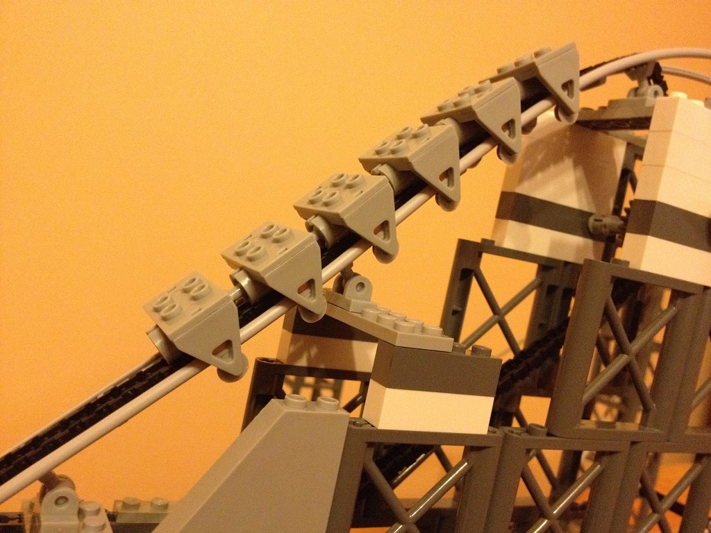

LT12V Inserito 8 Aprile 2014 segnalazione Inserito 8 Aprile 2014 Infatti, anch'io non riesco a capire bene dalla foto come siano fatti i carrelli!

Teazza Inserito 9 Aprile 2014 segnalazione Inserito 9 Aprile 2014 Ciao Bomber! Anch'io ho acquistato il set "rollercoster factory" e sono impegnato in un progetto analogo al tuo, per quello che vedo nelle tue foto, io sono un passo avanti, sono riuscito a completare il percorso: Per questo mi permetto di darti subito un consiglio: alla sommità della salita, dove finisce la catena di trasporto, fai iniziare la discesa sempre seguendo un rettilineo, prima di far curvare il percorso, altrimenti i carrelli si inceppano con la catena una volta iniziata la curva. Io ho messo la curva subito dopo la salita, ho completato tutto il percorso, e solo dopo aver messo la catena mi sono accorto del problema, che per fortuna ho risolto. Sono molto contento che ci sia qualcunaltro affascinato da questo progetto, ho mille domande per te: - quanti set hai comprato? perchè con uno solo non credo che riuscirai a coprire un'area di 5x5 basi da 32 - 2 giri della morte: occhio che pur correndo bene il carrello perde molta energia in attrito, percui devi salire molto per poter "permetterti" una risalita abbastanza elevata per un elemento del percorso. - che motore usi (L, XL?) Io sto sviluppando il progetto su un'area di 5x3 basi da 32, ho usato quasi tutto il binario a disposizione (ne avrò taglaito 30-40 cm), e ho scelto una struttura a piloni e non a traliccio per renderla più "leggera". Come tema dell'attrazione voglio rappresentare un viaggio spaziale finito male, per questo in cima alla salita ci sono diversi pianeti e in mezzo al tondo finale voglio mettere uno Shuttle precipitato. Anch'io ho diversi problemi con lo scorrimento della catena, mi fa impazzire, a volte va benissimo, a volte si pianta...a volte si apre (occhio che tutte le maglie siano nello stesso verso e nel verso "giusto" a seconda degli sforzi che sopporta). Ho visto che porterai la MOC all'evento Borgoricco, io sarò a Lecco, che mi sembra essere la settimana successiva, tu sarai anche a Lecco? sarebbe ottimo incontrarsi per confrontarsi sulle varie soluzioni, fammi sapere. Ci sarebbe da parlare per ore...mi fa piacere avere un "compagno" di progetto, teniamoci in contato anche per MP o mail. Ovviamente, sono apertissimo a qualsiasi consiglio o critica da parte di tutti! Hanno reagito a questo contenuto: Pix, Jacky e Andrea Como 3

Bomber Inserito 9 Aprile 2014 Author segnalazione Inserito 9 Aprile 2014 Hai trovato pure tu grosse difficolta nel dare forma alle rotaie? pure le tue guide hanno una memoria di forma assurda e si faticano a far curvare?

Teazza Inserito 14 Aprile 2014 segnalazione Inserito 14 Aprile 2014 P.s: scusate la domanda da profano ma...volendo potreste far girare due carrelli in contemporanea?? Certo, basta coordinarli bene. Il problema è che per avere un secondo treno dovresti comprare un altro set completo. Non si può dividere in due questo treno perchè solo il vagone di testa è privo di gancio e corre senza incastrarsi.
