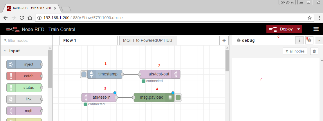

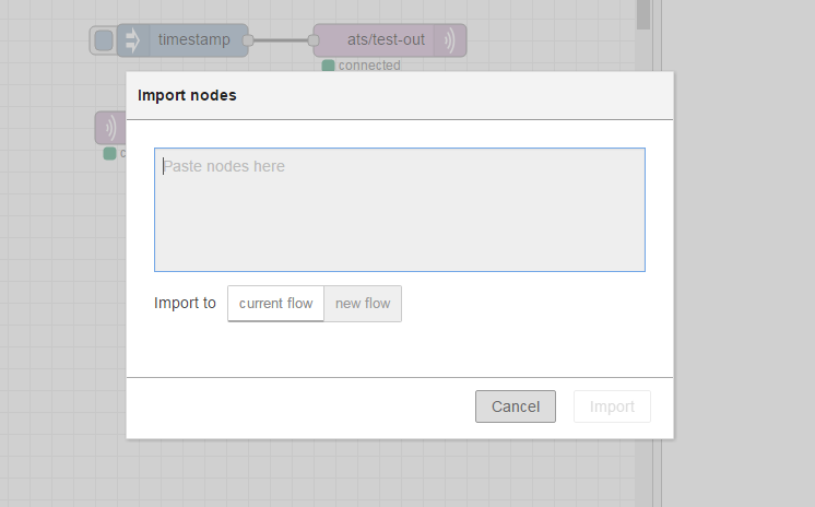

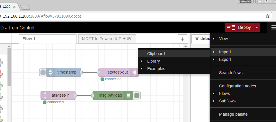

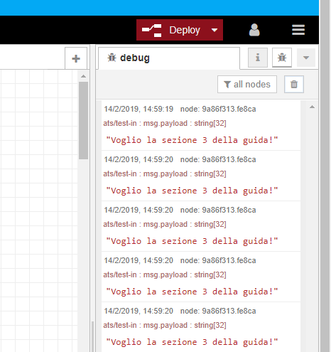

GianCann Inserito 14 Febbraio 2019 Author segnalazione Inserito 14 Febbraio 2019 Step 4: Test dei componenti di base Per testare il funzionamento di Mosquitto+Node Red realizzeremo un piccolo workflow per inviare e ricevere messaggi MQTT sul nostro smartphone, connesso via WiFi alla rete del Raspberry. Partiamo dal creare il nostro primo Workflow in Node Red, e poi vedremo come configurare lo smartphone. (Nota: i numeri in rosso li ho aggiunti io per far meglio identificare i componenti/menù descritti nel testo) Il workflow denominato 'Flow 1' è composto da due distinti 'processi', ognuno dei quali utilizza due "nodi". Il primo usa un nodo inject (1), seguito da un nodo mqtt-sender (2) per trasmettere un messaggio MQTT nel topic ats/test-out. Il secondo usa un nodo mqtt-receiver (3), seguito da un nodo debug (4). Non entrerò nel dettaglio di come questi nodi sono configurati, dato che più avanti vi copierò il codice completo del workflow e potrete vederli direttamente nel vostro Node Red in tutti i loro dettagli: una delle cose interessati di Node Red è la possibilità di importare/esportare i workflow in formato testo puro. Come funziona questo Workflow? Il primo processo invia un messaggio MQTT: Cliccando sul quadratino colore sand blue (quello a sx) del node inject (1), verrà generato un messaggio il cui contenuto (payload) è un valore di tipo timestamp (il numero di millisecondi da quando è stato acceso il Raspberry) che viene passato al nodo mqtt-sender che, a sua volta, si occuperà di pubblicarlo nel broker MQTT ovvero il nostro Mosquitto: sarà poi lui a distribuirlo ai vari 'subscriber' in ascolto (il nostro smartphone, in questo esempio che stiamo realizzando). Il secondo processo è in attesa di un messaggio MQTT: Il nodo mqtt-receiver (3) è connesso al broker MQTT ed ha sottoscritto il topic ats/test-in. Appena riceverà dal broker un messaggio in quello specifico topic, passerà il messaggio al successivo nodo debug (4) che ne visualizzerà il contenuto nella finestra di debug (7) attivabile cliccando sull'icona dell'insetto (5). Ricordate: ogni volta che creiamo o modifichiamo un workflow è necessario metterlo in 'esecuzione' cliccando sul pulsante 'Deploy' per essere sicuri che venga 'eseguito'. Una volta che il workflow è messo in deploy esso girerà in backgroud finché non saremo noi a decidere il contrario. Anche riavviando il raspberry, il worlflow riprenderà funzionare in background. Per importare questo workflow nel vostro Node Red copiate il testo dello script che troverete più avanti usando il menù Import > Clipboard (il menù compare cliccando sulle 3 linee in alto a dx): In testo andrà copiato dentro questa finestra: Codice del Workflow (l'ho copiato su pastebin, per comodità)https://pastebin.com/LL7FmKJu ATTENZIONE: La funzionalità di importazione/esportazione non importa/esporta le credenziali di accesso al broker MQTT. Bisognerà quindi specificarle manualmente nel vostro workflow appena creato, seguendo questi passaggi: 1) doppio click su uno dei due nodi mqtt presenti nel workflow 2) click sull'icona 'matita' accanto al testo localhost:1883 3) click sul tab 'security', e poi specificare username e password negli appositi campi (MQTT-User / MQTT-Passord) 4) click su 'update' 5) click su 'done' (è sufficiente effettuare questa operazione solo per un nodo mqtt) Eseguiti questi passaggi, potete cliccare su 'Deploy' (6) e il vostro workflow è ora pronto per funzionare. Passiamo ora alla configurazione dello smartphone. Installate, per prima cosa, l'App IoT MQTT Panel (Google Play) Dopo averla installata attivate la connessione WiFi del vostro smartphone e cercate la rete 'AFOL-Train-System' alla quale vi collegherete usando la password ATS-WiFi-pwd. (ricordatevi che quando sarete connessi a questa rete, il vostro smatphone non avrà più connettività con la rete Internet e quindi non potrete ricevere messaggi whatsapp/email/notifiche di ogni genere). Lanciate l'App IoT e create una nuova connessione con questi parametri: Connection name: AFOL Train System (WiFi) Client id: (lasciare vuoto) Broker Web/IP Address: 192.168.100.1 Port Number: 1883 Network protocol: TCP Fate poi un tap sull'icona '+' accanto alla voce 'Device list' e scrivete ATS MQTT Test nel campo Device Name e, successivamente, tap su Add. Espandete la sezione Advanced options e specificate questi parametri: Connection timeout: 30 Keep alive: 60 Username: MQTT-User Password: MQTT-Password Salvate il tutto con un tap su Create. Fate tap sulla connessione appena create e poi su 'Add Panel'. Selezionate 'Button' e configuratelo con questi parametri: Panel name: Invia messaggio Topic: ats/test-in Payload: Saluti da ATS (il resto lasciatelo vuoto) Salvate il tutto con un tap su Create Aggiungete un ulteriore panel cliccando sull'icona + in basso a destra. Scegliete il componente 'Text log' e configuriatelo con questi parametri: Panel name: Messaggi da Node Red Topic: ats/test-out (in resto lasciate tutto vuoto) Salvate il tutto con un tap su Create Bene... provate dallo smartphone a tappare sul pulsante 'Invia messaggio' e, dal browser del vostro PC, a cliccare sul riguadro sand blue del nodo 'Inject'... Semplice vero? Ha reagito a questo contenuto: ZioTitanok 1

ZioTitanok Inserito 14 Febbraio 2019 segnalazione Inserito 14 Febbraio 2019 Ho già un RaspberryPi con Mosquitto, Node.js e Node-Red in funzione in casa, anche se per altri scopi (domotica). Per sicurezza mi sono riletto tutti i passaggi, controllando di avere tutto aggiornato. Confermo che funziona tutto perfettamente. @GianCann a me il messaggio è arrivato leggermente diverso! Hanno reagito a questo contenuto: pivan, alf e Asterix 1 2
