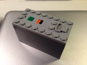

arpon Posted February 4, 2013 Report Posted February 4, 2013 Mi aggancio a questa discussione non potendo aprirne una specifica. Avrei bisogno di capire come far funzionare lo switch che c'é sul Power Pack del sistema PF per invertire la direzione di marcia. Con il treno merci rosso ci sono riuscito una volta spegnendo tutto e riaccendendo, ma ora non funziona piú nemmeno con questo sistema e nemmeno sugli altri treni. Mi serve questa funzione per motorizzare ad esempio lo Horizon Express con due motori sulle due loco, ma su una devo invertire il senso di marcia per comandarle con lo stesso telecomando, essendo i motori disposti uno in avanti ed uno all'indietro.
dark_knight Posted February 4, 2013 Report Posted February 4, 2013 Mi aggancio a questa discussione non potendo aprirne una specifica. Avrei bisogno di capire come far funzionare lo switch che c'é sul Power Pack del sistema PF per invertire la direzione di marcia. Con il treno merci rosso ci sono riuscito una volta spegnendo tutto e riaccendendo, ma ora non funziona piú nemmeno con questo sistema e nemmeno sugli altri treni. Mi serve questa funzione per motorizzare ad esempio lo Horizon Express con due motori sulle due loco, ma su una devo invertire il senso di marcia per comandarle con lo stesso telecomando, essendo i motori disposti uno in avanti ed uno all'indietro. c'è la "levetta" per invertire la polarità, è quella del kit power functions technic 8869 "polarity switch" quando ho finito di montare il 2ndo horizon express gli monto il motore con appunto con questo switch. ho anche preso varie prolunghe e le luci perchè avevo intenzione di illuminarlo all'interno anche se a dir la verità mi sono messo d'accordo con un amico esperto di elettronica, magari ci mettiamo i led
arpon Posted February 4, 2013 Report Posted February 4, 2013 Si questa è l'opzione di riserva che avevo considerato, ma pensavo, se inverto la polaritá sul BP che è a monte del ricevitore sono a posto! Ma allora a cosa serve lo switch sul BP?
alf Posted February 4, 2013 Report Posted February 4, 2013 Beh... gli switch (sul battery pack ed anche sul telecomando) servono proprio a non dover fare cose folli come l'invertire fili e polarità C'è qualche motivo per non usare due canali diversi? (uno per la loco di coda e l'altro per quello di testa).
arpon Posted February 4, 2013 Report Posted February 4, 2013 allora cambio la domanda: perché non funziona? Capisco che iveterani del binario preferiscano il sistema 9V, ma possibile che non si riesca a capire l'uso dello switch sul BP?

arpon Posted February 5, 2013 Report Posted February 5, 2013 Intanto grazie, appena ho tempo mi leggo tutto, peró li si parla del BB del set PF, mentre io parlavo del BB squadrato che va dentro alle loco, non so se la tua risposta vale per entrambi.
dark_knight Posted February 5, 2013 Report Posted February 5, 2013 allora cambio la domanda: perché non funziona? Capisco che iveterani del binario preferiscano il sistema 9V, ma possibile che non si riesca a capire l'uso dello switch sul BP? Lo switch sul battery box serve se controlli direttamente un motore, senza interposizione di un ricevitore IR. Leggi tutto qui: http://www.philohome.com/pf/pf.htm si ma se io metto lo switch tra ricevitore IR e motore del treno mi si inverte la polarità. l'ho provato e funziona
arpon Posted February 5, 2013 Report Posted February 5, 2013 Si questo non lo metto in dubbio, ho provato a collegare direttamente il motore al BB ed in questo caso l'interruttore funziona ed inverte la marcia, come spiegato da RoscoPC. Evidentemente con l'inserimento dell'IR in mezzo lo switch si esclude e quindi bisogna metterne uno separato a valle come hai fatto tu. Per chiarezza il BB di cui parlo è questo, con lo switch arancione: C'è qualche motivo per non usare due canali diversi? (uno per la loco di coda e l'altro per quello di testa). Mettere due loco nello stesso convoglio implica il doverle far andare in perfetta sincronia, altrimenti si danneggiano i motori e con due motori su due canali diversi è praticamente impossibile, anche perché le rotelle sul telecomando non hanno riferimenti ma girano all'infinito.
alf Posted February 5, 2013 Report Posted February 5, 2013 Ah, adesso comincia ad essere tutto chiaro: tu vuoi fare un treno con una dozzina di vagoni e muoverlo con due motori (uno in testa che traina e uno in coda che spinge) da far andare nella stessa direzione...! Se il batterypack 8x4 è essenziale per le dimensioni dei locomotori allora si potrebbe semplicemente mettere un BP+IR+motore su ogni locomotore, collegati allo stesso canale e nella stessa direzione, coi due switch in posizione diversa. Se invece puoi concederti un po' di spazio nel locomotore, puoi usare il batterypack Technic/PF (quello con 6 batterie AA anziché AAA) e magari una o due prolunghe PF da far passare abilmente sotto la cassa dei vagoni. Dunque avresti un singolo batterypack che alimenta il motore di testa e quello di coda (in caso di problemi di direzione... quello di coda lo puoi smontare e riagganciare ruotato di 180 gradi rispetto alla cassa montando il gancio magnetico sul suo lato opposto ;D ). Io preferirei quest'ultima soluzione perché due batterypack diversi possono presentare rese diverse (quando uno presenta un voltaggio più basso dell'altro, uno dei motori andrà più lentamente e "trascinerà" l'altro - una sorta di "freno motore" - rallentando il treno e accelerando la scarica delle batterie). Ma forse è solo una mia fissazione. Dovrò fare qualche esperimento anch'io.
