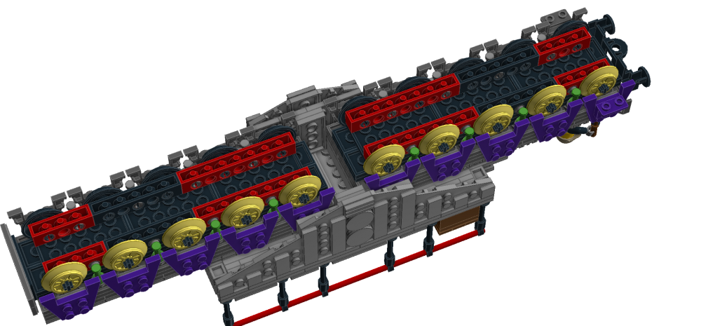

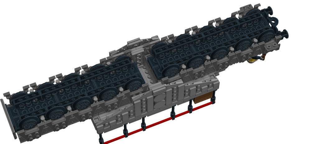

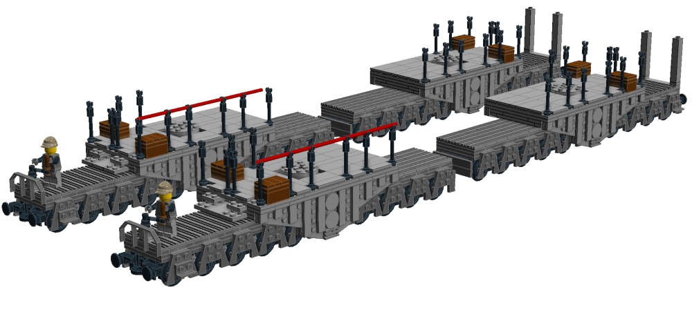

Allego gli scrrenshoot dei carrelli in LDD: a sostenere tutto il basamento ci sono 4 carrelli con 20 ruote ciascuno per un totale di 80 ruote, ogni carrello ha un brick round da 4 x 4 ruotabile per la rotazione dei supporti del basamento, ma non so se la lunghezza del singolo carrello possa impedire alle ruote di agganciarsi alle rotaie, ho tanta paura che gli ultimi finiscano per passare oltre le rotaie o peggio restarci sopra
La distanza tra la coppia di carrelli di sinistra e quella di destra è di 12 stud e non so se questo può essere un ulteriore problema per creare i 2 binari paralleli.

vista globale dei 4 carrelli, non è proprio la versione che ho realizzato alla fine ma la struttura dei carrelli è la stessa
Vista da sotto di uno dei carrelli
Qui ho cambiato un pò di colori per facilitare eventuali calcoli sul numero di stud.
