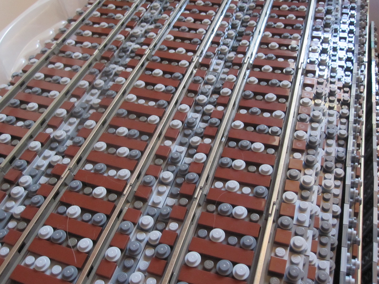

Questo post è popolare GianCann Inserito 27 Maggio 2016 Questo post è popolare segnalazione Inserito 27 Maggio 2016 Era da parecchio tempo che volevo migliorare l'estetica di base dei miei binari 9v. Finalmente, ho messo le mani su questo progetto e pian piano sto andando avanti (un bel po' di pezzi, li attendo dal bulk...) Per ogni coppia di binari ci vogliono un bel po' di pezzi vari, diversi tra rettilinei e curve, ma il risultato è esteticamente più realistico con questa massicciata il DBG/LBG. Sono in attesa anche di un bel bicchiere (quelli del PaB LEGO) pieno di tile round 1x1 per movimentare meglio la massicciata stessa. Nel frattempo, ecco qui una prima parte del risultato (considerato che entro l'anno voglio arrivare a completare 200 dei 380 rettilinei in mio possesso, oltre a 60/80 curve e 8 scambi) Hanno reagito a questo contenuto: ZioTitanok, dark.collector, Fanfaro e altri 12 utenti 15

GianCann Inserito 27 Maggio 2016 Author segnalazione Inserito 27 Maggio 2016 @dabol_t quanti ne hai fatti finora? Quanti plate sono alti?
GianCann Inserito 27 Maggio 2016 Author segnalazione Inserito 27 Maggio 2016 Quelle nere le ho viste anch'io, ma non mi convincono, almeno per quello che è lo stile delle traversine italiane: in legno, oramai sempre meno, o in cemento. Il reddish brown (meglio il dark brown) e il light bluish gray sono i colori secondo me più idonei. Io ho optato per il reddish brown, perché mi ricorda di più le linee ferroviarie. Guardando meglio le tue foto, Matteo, mi pare di capire che hai aggiunto un solo plate di spessore sotto il binario, mentre io due, per fare una massicciata più "massiccia". L'idea finale è quella di inframezzare un po' di tile/plate round 1x1 lbg/dbg/black come hai fatto te... Sarebbe bello che tra noi soci si definisse una sorta di "standard" in modo da poter avere un risultato omogeneo in occasione di grandi eventi Ha reagito a questo contenuto: Gamby 1
dabol_t Inserito 27 Maggio 2016 segnalazione Inserito 27 Maggio 2016 Ho fatto circa un centinaio di rettilinei. Sotto c'è un plate solo. Per il colore ci ho pensato molto, non c'è un colore lego perfetto secondo me. Nella realtà non si capisce a quale colore lego corrispondano, non sono marroni nemmeno grigi, ad esempio dalle mie parti li hanno colorati di bianco, quindi sarebbero bianco sporco, hehe. Secondo me dipende un po' dal contesto in cui si vogliono inserire. Il marrone si adatta un po a tutto nei diorami e sembra dare un carattere vintage alla massicciata, adatta magari a un western o un vecchio villaggio. Nero è molto usato nei diorami ferroviari, nei plastici intendo di modellismo ferroviario, ma nella realtà non esiste. Insomma se si mischiano un po' di colori secondo me l'occhio viene sempre appagato hehe ;-) Alla fine quello che conta è il gusto personale, divertirci e realizzare ciò che più ci aggrada :-)) Hanno reagito a questo contenuto: AirMauro, Laz, Toretto1981 e un altro utente 4

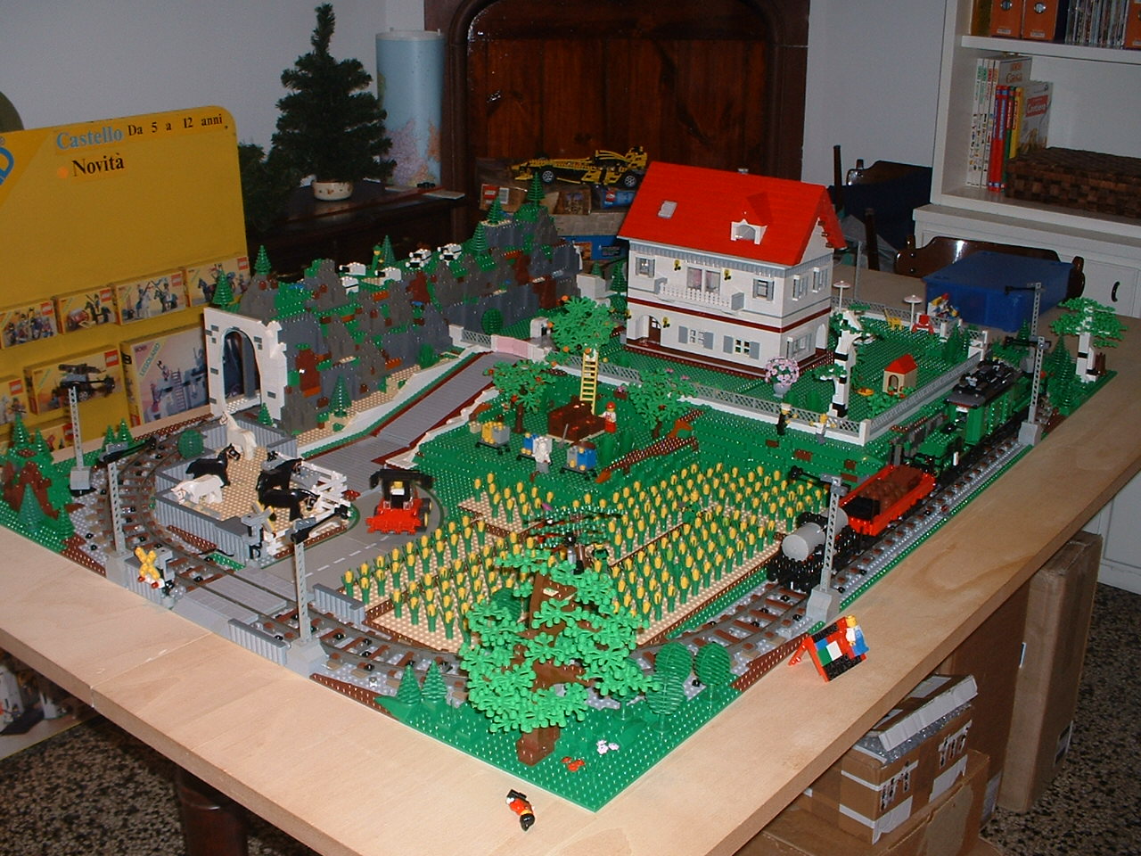

chmar Inserito 27 Maggio 2016 segnalazione Inserito 27 Maggio 2016 In passato mi sono limitato ai tile marroni che danno l'effetto "vintage" adatti a campagna, western e così via. In realtà oggi il traversino è in cemento armato precompresso e quindi il grigio chiaro è il colore giusto: Concordo però che o c'è una bella massicciata sotto o si perde. In allegato il mio esperimento che risale (aiuto!) al 2008. Hanno reagito a questo contenuto: Andrea Como, sancho375 e AirMauro 3
AirMauro Inserito 27 Maggio 2016 segnalazione Inserito 27 Maggio 2016 In allegato il mio esperimento che risale (aiuto!) al 2008. Devo dire che le traversine sono belle, ma il giallo è davvero un colore da tenere in alta considerazione....e che meriterebbe ben altra attenzione da parte del fotografo. Ha reagito a questo contenuto: Luca91 1
chmar Inserito 27 Maggio 2016 segnalazione Inserito 27 Maggio 2016 In allegato il mio esperimento che risale (aiuto!) al 2008. Devo dire che le traversine sono belle, ma il giallo è davvero un colore da tenere in alta considerazione....e che meriterebbe ben altra attenzione da parte del fotografo.
