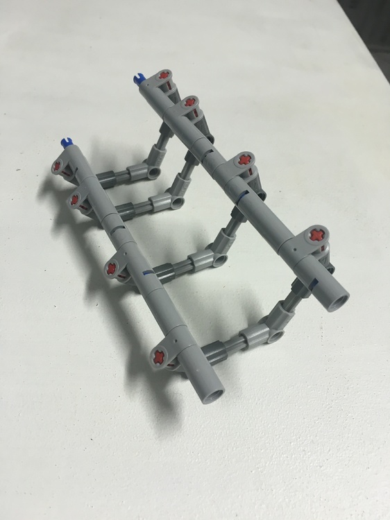

Teazza Inserito 23 Marzo 2017 Author segnalazione Inserito 23 Marzo 2017 13 ore fa, LEG0MIX ha scritto: Cavoli!!!complimenti!!! Ma come hai realizzato i binari? Grazie! I binari sono fatti con connettori cilindrici technic (https://www.bricklink.com/v2/catalog/catalogitem.page?P=62462#T=S&O={}) uniti con pin grigi (https://www.bricklink.com/v2/catalog/catalogitem.page?P=3673#T=S&O={}) Appena posso carico qualche foto di dettaglio sulle "costole" dei binari.

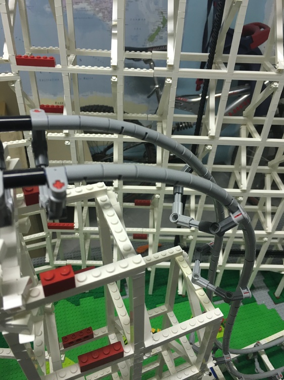

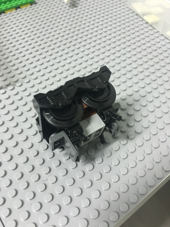

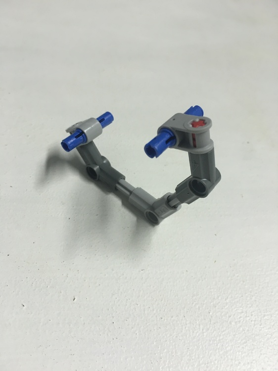

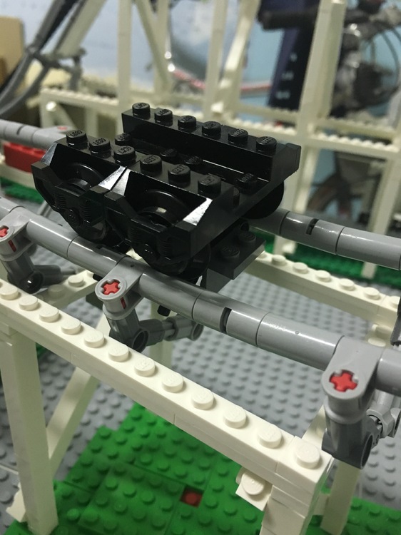

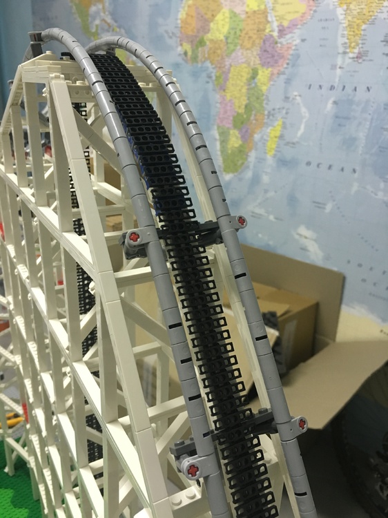

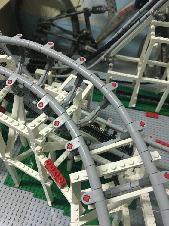

Teazza Inserito 28 Marzo 2017 Author segnalazione Inserito 28 Marzo 2017 Ciao a tutti, allego qualche foto di dettagli sul binario e il carrello, sono a disposizione per qualsiasi aiuto Hanno reagito a questo contenuto: ravescat, ZioTitanok, cborella e altri 3 utenti 6
GianCann Inserito 29 Marzo 2017 segnalazione Inserito 29 Marzo 2017 8 ore fa, Teazza ha scritto: Ciao a tutti, allego qualche foto di dettagli sul binario e il carrello, sono a disposizione per qualsiasi aiuto Molto interessante, Matteo! Per flettere i binari hai utilizzato il "gioco" della tolleranza nella connessione con il pin technic?
vedosololeg0 Inserito 29 Marzo 2017 segnalazione Inserito 29 Marzo 2017 Ciao. Innanzitutto complimenti per la realizzazione, fantastica già così, e "arredata" credo che diventerà stupenda. Sono sempre stato affascinato dai modelli di montagne russe in LEGO, ho sempre pensato che mi sarebbe piaciuto costruirne uno, ma ho sempre accantonato l'idea perché mi sembrava una cosa impossibile da fare "bene". Tu invece sei riuscito con una soluzione "geniale" a costruirne una che potrebbe non avere limiti, che sicuramente avrebbe un modello fatto utilizzando binari o altri pezzi simili. Davvero complimenti. Spero di vederla al più presto dal vivo e completa .
Teazza Inserito 29 Marzo 2017 Author segnalazione Inserito 29 Marzo 2017 14 ore fa, GianCann ha scritto: Molto interessante, Matteo! Per flettere i binari hai utilizzato il "gioco" della tolleranza nella connessione con il pin technic? Ciao GianCann, si, puoi fare le curve sfruttando le tolleranze degli accoppiamenti connector-pin grigio-connector. Per le rampe e discese bisogna avere almeno 7/8 connector in fila, per le curve destra/sinistra basta fare dei segmenti con diverso numero di connector tra due "costole". Vanno bene solo alcune combinazioni, in quanto se troppo sforzato il binario si allarga e non tiene più il carrello. 10 ore fa, vedosololeg0 ha scritto: Ciao. Innanzitutto complimenti per la realizzazione, fantastica già così, e "arredata" credo che diventerà stupenda. Sono sempre stato affascinato dai modelli di montagne russe in LEGO, ho sempre pensato che mi sarebbe piaciuto costruirne uno, ma ho sempre accantonato l'idea perché mi sembrava una cosa impossibile da fare "bene". Tu invece sei riuscito con una soluzione "geniale" a costruirne una che potrebbe non avere limiti, che sicuramente avrebbe un modello fatto utilizzando binari o altri pezzi simili. Davvero complimenti. Spero di vederla al più presto dal vivo e completa . Grazie! conto di esporla, anche se non completa, agli eventi di BorgoBrick e Lecco, speriamo di incontrarci. Ha reagito a questo contenuto: vedosololeg0 1

LEGOMIX Inserito 30 Marzo 2017 segnalazione Inserito 30 Marzo 2017 Rinnovo ancora i complimenti...ottima idea,e soprattutto bellissima opera!!!Domanda:a che servono i brick rossi? Inviato dal mio GT-I9301I utilizzando Tapatalk
Teazza Inserito 31 Marzo 2017 Author segnalazione Inserito 31 Marzo 2017 7 ore fa, LEG0MIX ha scritto: Rinnovo ancora i complimenti...ottima idea,e soprattutto bellissima opera!!! Domanda:a che servono i brick rossi? Inviato dal mio GT-I9301I utilizzando Tapatalk Grazie! I brick rossi non servono a niente in realtà?, ma tutta la struttura si divide in pezzi per poterla trasportare, e per vedere visivamente dove terminano i singoli spezzoni li ho temporaneamente uniti con brick rossi. Nella versione definitiva sarà tutto bianco.
LEGOMIX Inserito 31 Marzo 2017 segnalazione Inserito 31 Marzo 2017 Ma...secondo la tua esperienza,si potrebbe realizzare la stessa cosa,ma con "binari" larghi 4 stud,invece che 6?
Teazza Inserito 2 Aprile 2017 Author segnalazione Inserito 2 Aprile 2017 il 1/4/2017 alle 01:17, LEG0MIX ha scritto: Ma...secondo la tua esperienza,si potrebbe realizzare la stessa cosa,ma con "binari" larghi 4 stud,invece che 6? Ciao, si certo, basta trovare la combinazione giusta di "connector". Poi però devi usare un carrello largo 4. L'unica cosa che va verificata è la possibilità di fare facilmente le curve destra/sinistra, con un binario più stretto quando fai dei segmenti con numero di connector diversi tra un lato e l'altro lo sforzo aumenta, quindi per non deformare il binario magari sei costretto a tenere le curve più larghe. Ma va tutto verificato. Come sempre, il miglior modo è provare! Hanno reagito a questo contenuto: ZioTitanok e tartaveloce 2
