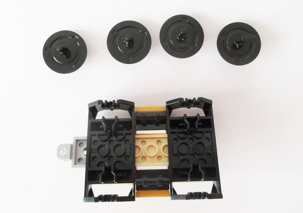

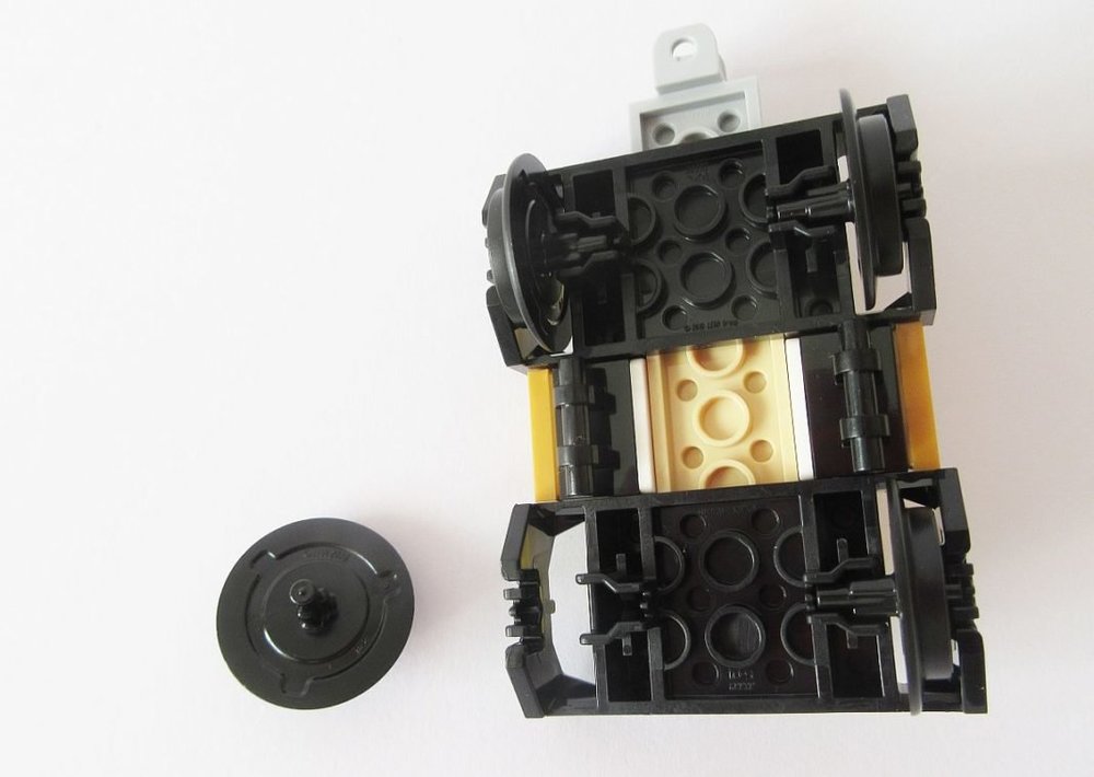

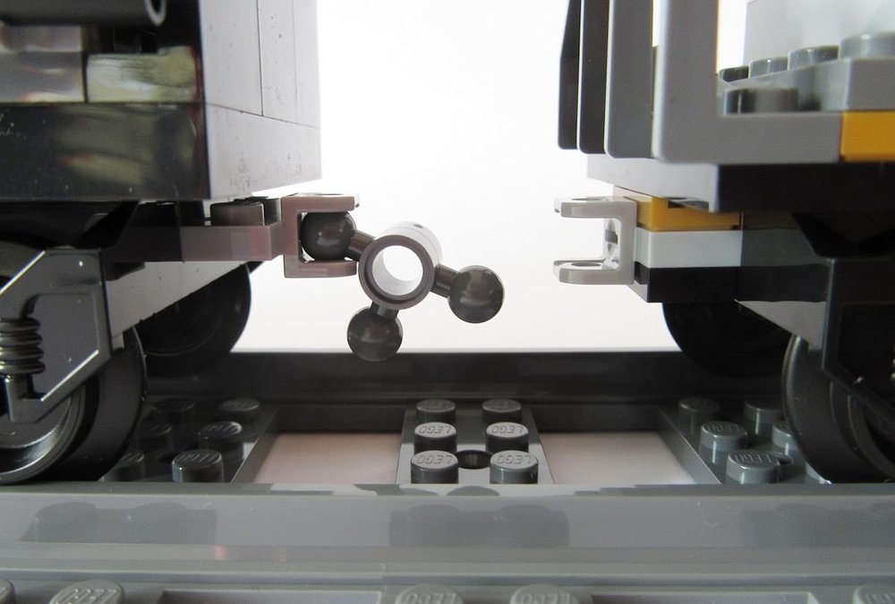

GianCann Inserito 23 Luglio 2019 segnalazione Inserito 23 Luglio 2019 (modificato) Promobricks ha realizzato una dettagliata recensione del set Hidden Side che include un treno (set 70424). La cosa che ritengo degna di nota è la presenza di nuovi carrelli ferroviari con ruote indipendenti e senza barretta di ferro. Potranno essere migliori di quelli attuali? Come si comporterà l'usura della plastica, in caso di utilizzo "pesante" come quello sui diorami city negli eventi espositivi? Ultima modifica: 13 Agosto 2019 da GianCann Ha reagito a questo contenuto: AirMauro 1
alf Inserito 23 Luglio 2019 segnalazione Inserito 23 Luglio 2019 L'articolo parla anche dell'abolizione dei magneti per collegare i vagoni (anche se il set Espresso Fantasma 70424 effettivamente contiene qualche magnete): dev'essere iniziata una nuova rivoluzione ferroviaria in casa LEGO... Ha reagito a questo contenuto: AirMauro 1
Pix Inserito 23 Luglio 2019 segnalazione Inserito 23 Luglio 2019 5 ore fa, GianCann ha scritto: Soluzione economica venduta allo stesso prezzo. Sono dei geni del male. 2 ore fa, alf ha scritto: dev'essere iniziata una nuova rivoluzione ferroviaria in casa LEGO... Se questa è una rivoluzione, come togliere un po' di realismo al tema Treni. Spero che sia solo una soluzione per questo "tema", se no davvero, chi studia queste cose...bah. Sento già le proteste degli AFOLS delle varie comunità dei treni... @Laz ti avevano accennato qualcosa? Hanno reagito a questo contenuto: AirMauro e Andrea Como 2
Superteo00 Inserito 23 Luglio 2019 segnalazione Inserito 23 Luglio 2019 quel pezzo per attaccare i vagoni non si può vedere Hanno reagito a questo contenuto: AirMauro e pivan 2
ravescat Inserito 23 Luglio 2019 segnalazione Inserito 23 Luglio 2019 Che tristezza, uno si aspetterebbe come rivoluzione nei set train le curve con raggio diverso e invece si trova 'sta roba inguardabile Ha reagito a questo contenuto: AirMauro 1
alf Inserito 23 Luglio 2019 segnalazione Inserito 23 Luglio 2019 2 ore fa, Superteo00 ha scritto: quel pezzo per attaccare i vagoni non si può vedere Quel pezzo ha parecchio attrito e non si presta affatto bene quando il treno attraversa le curve. La vecchia soluzione coi magneti (i cui ganci hanno deliberatamente un po' di "gioco") aveva come unico svantaggio il costo di produzione. Ha reagito a questo contenuto: AirMauro 1
GianCann Inserito 23 Luglio 2019 Author segnalazione Inserito 23 Luglio 2019 (modificato) Voglio augurarmi che la questione magneti sia solo una soluzione specifica di questo set, per massimizzare il profitto. I carrelli, invece, essendo uno stampo nuovo, mi fanno temere per i futuri treni... Ultima modifica: 23 Luglio 2019 da GianCann Ha reagito a questo contenuto: AirMauro 1
Pix Inserito 23 Luglio 2019 segnalazione Inserito 23 Luglio 2019 41 minuti fa, alf ha scritto: ...aveva come unico svantaggio il costo di produzione. Hai detto poco, per il profitto che hanno in mente loro. Idem vale per i carrelli...bah. Per fortuna che volevano rilanciare il tema Treni...se queste sono le premesse. Pari prezzo, soluzioni più economiche, soluzioni peggiori. Only the best is good enough. Hanno reagito a questo contenuto: AirMauro e Superteo00 2

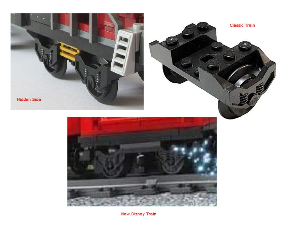

GianCann Inserito 13 Agosto 2019 Author segnalazione Inserito 13 Agosto 2019 Sinceramente non mi aspettavo così presto un nuovo treno motorizzato Powered Up... A questo punto, non ci resta che vedere che tipo di carrello monterà questo set! Dalla foto del nuovo treno non si riesce ancora a capire esattamente qualche dei due carrelli hanno utilizzato. Ha reagito a questo contenuto: AirMauro 1
cborella Inserito 13 Agosto 2019 segnalazione Inserito 13 Agosto 2019 Certo che di tutti i carrelli a disposizione sei andato a prendere la foto di quelli del motore, che rimangono invariati, si notano infatti gli axle technic... gli altri carrelli comunque non lasciano molta speranza, si nota infatti che sono aperti sotto all’asse, mentre quelli vecchi erano chiusi Hanno reagito a questo contenuto: ZioTitanok, Superteo00 e Pix 1 2
GianCann Inserito 13 Agosto 2019 Author segnalazione Inserito 13 Agosto 2019 Hai perfettamente ragione! Ho fatto un errore madornale... e, a quanto pare, hai proprio ragione.. benchè gli altri carrelli siano più lontani/piccoli nella foto, è abbastanza evidente il taglio della parte inferiore. Citando @Pix, "Only the best is good enough" Ha reagito a questo contenuto: cborella 1
Pix Inserito 13 Agosto 2019 segnalazione Inserito 13 Agosto 2019 Come dice il sito New Elementary https://www.newelementary.com/2019/08/LEGO-review-71044-disney-train-station.html?m=1 Con lo stesso comando (energia) i carrelli nuovi fanno quasi un giro in meno rispetto al vecchio sistema con perno metallico. Only the best is good enough...ricordaglielo @Laz per favore in LAN. Ha reagito a questo contenuto: AirMauro 1
carlo.fadel Inserito 13 Agosto 2019 segnalazione Inserito 13 Agosto 2019 No @Pix è ancora così, dipende dal punto di vista. Per loro è meglio eccome... Ha reagito a questo contenuto: cborella 1

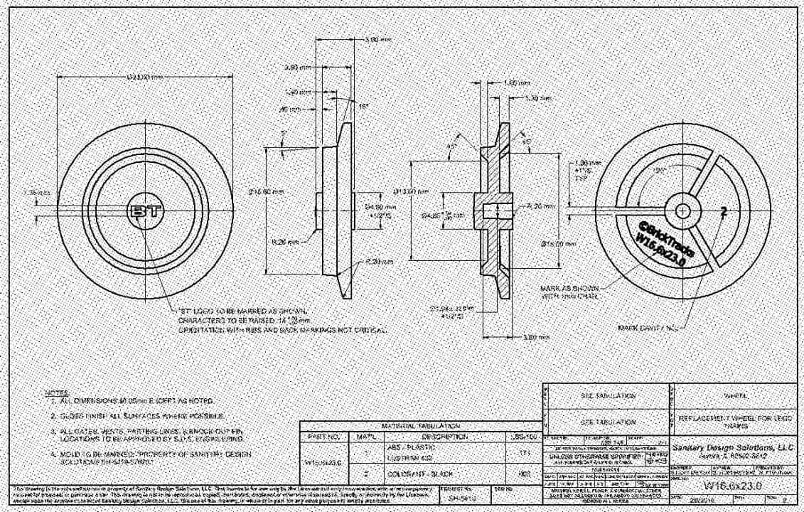

GianCann Inserito 15 Agosto 2019 Author segnalazione Inserito 15 Agosto 2019 Dalla pagina Facebook BrickTracks Since there seems to be a lot of chatter regarding LEGO's change to the train wheels, it makes sense to announce that BrickTracks has already started on a replacement. We are currently designing the molds and securing the funding for the tooling and parts. We are going to make a change though to the design: instead of the point at the end for fitting into the wheel holders, these will have a fully functional stud on the hub. The inside will be a tighter fit on the axle. These will not be a direct replacement for the current wheels, rather they are for use with metal axles and ball bearings. If any of the 3rd party manufacturers or resellers or kit makers are interested in bulk lots of wheels, please don't hesitate to get in touch. Ha reagito a questo contenuto: AirMauro 1

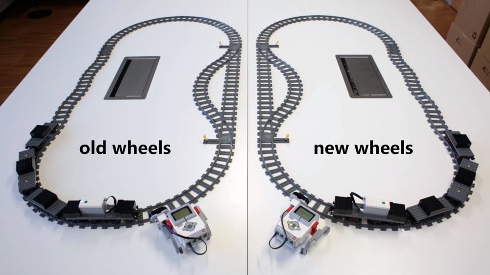

GianCann Inserito 13 Dicembre 2019 Author segnalazione Inserito 13 Dicembre 2019 TLG ha diffuso un video con una spiegazione sul nuovo carrello ferroviario: In questo articolo di HBM c'è un sunto ed alcun osservazionie Ha reagito a questo contenuto: Laz 1
alf Inserito 13 Dicembre 2019 segnalazione Inserito 13 Dicembre 2019 Al di là del fatto che sembra la solita Giustificazione Ufficiale Postuma, avrei un appunto da fare: i treni provati nel video sono piuttosto leggeri. Un treno MOC, specialmente se 7-wide o più, è alquanto più pesante. La versione classica ha un asse metallico inteso a far resistere alle sollecitazioni laterali, conservare l'allineamento e la distanza tra le ruote (a costo di sfregamenti sui binari), e non deve deformarsi. Anche usando un axle si ottengono queste stesse caratteristiche. In questa nuova versione "bio" le ruote non sono vincolate a un asse ma solo ai rispettivi perni, con sfregamento continuo "plastica su plastica". Il video citato mi sembrerebbe dunque da interpretare con: se i vagoni sono sufficientemente leggeri, le nuove ruote vanno persino un po' meglio. Ha reagito a questo contenuto: Pix 1
Pix Inserito 13 Dicembre 2019 segnalazione Inserito 13 Dicembre 2019 5 ore fa, GianCann ha scritto: TLG ha diffuso un video con una spiegazione sul nuovo carrello ferroviari... Che si mettano d'accordo almeno... Il 13/8/2019 alle 19:32, Pix ha scritto: https://www.newelementary.com/2019/08/LEGO-review-71044-disney-train-station.html?m=1 Con lo stesso comando (energia) i carrelli nuovi fanno quasi un giro in meno rispetto al vecchio sistema con perno metallico.
eros Inserito 13 Dicembre 2019 segnalazione Inserito 13 Dicembre 2019 Come ho già avuto modo di osservare su Eurobricks, la LEGO è l'oste a cui si chiede se il vino è buono? Ci sono almeno 3 GROSSI problemi col test LEGO: 1) non ci sono binari dritti! anche la parte dritta viene evitata! le nuove ruote indipendenti hanno un ovvio vantaggio 2) non si sa come fossero le pile ed il controllo dei motori, le hanno scambiate? perché non fare un test d'attrito per discesa? 3) le ruote vecchie corrono in senso antirorario cioè hanno più attrito dove ci sono le giunzioni. Ma chi vogliono prendere in giro, eppoi perché fanno questa bieca propaganda? che bisogno ne hanno se il loro target fossero solo i bambini? L'unica nota positiva è che ammettono che le nuove ruote COSTANO meno A LORO e quindi avranno maggiori profitti. Solo il meglio è abbastanza? ahi ahi per il vecchio Kristiansen Ha reagito a questo contenuto: AirMauro 1
GianCann Inserito 13 Dicembre 2019 Author segnalazione Inserito 13 Dicembre 2019 3 ore fa, eros ha scritto: 1) non ci sono binari dritti! anche la parte dritta viene evitata! le nuove ruote indipendenti hanno un ovvio vantaggio Confermo. L'unico tratto rettilineo, tra i due scambi, non viene utilizzato. Ed è molto sospetto. Anche il fatto che hanno usano un senso di rotazione opposto, è inspiegabile in un test "comparativo". Non ho né il tempo, né (soprattutto) le nuove ruote per poter riprodurre il test in modo più equilibrato ma sicuramente qualcuno lo farà, prima o poi... Hanno reagito a questo contenuto: AirMauro e pivan 1 1
