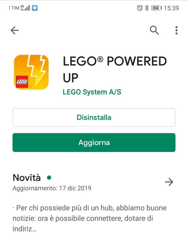

GianCann Inserito 19 Dicembre 2019 segnalazione Inserito 19 Dicembre 2019 La versione 3.0 dell'App ha iniziato a comparire sul Play Store per Android (Francia e Germania, sicuramente) Philo Hurbain lo ha scaricato e in questo screeshot ha mostrato come si specifica l'Hub sul quale si vuole intervenire:
GianCann Inserito 19 Dicembre 2019 segnalazione Inserito 19 Dicembre 2019 Disponibile da pochi minuti anche in Italia!!!
GianCann Inserito 19 Dicembre 2019 segnalazione Inserito 19 Dicembre 2019 La "release note" di questa versione: · Per chi possiede più di un hub, abbiamo buone notizie: ora è possibile connettere, dotare di indirizzo, programmare e controllare più hub. · L’app supporta ora completamente il nuovo hardware LEGO TECHNIC. È inoltre possibile connettere il nuovo hub LEGO TECHNIC e utilizzare il sensore di inclinazione interno, nonché i nuovi motori LEGO TECHNIC. · E per finire, anche l’app ha avuto un restyling! Abbiamo dato una ripulita completa alle due lobby. Appena in tempo per le festività!
GianCann Inserito 19 Dicembre 2019 segnalazione Inserito 19 Dicembre 2019 Dopo oltre una settimana dall'annuncio che sarebbe stata rilasciata la versione 3.0, la legge di Murphy ha voluto che fosse effettivamente disponibile proprio la sera in cui non posso dedicarmi ad approfondire le nuove feature. Ho giusto fatto qualche test sulla connessione contemporanea di uno Smart Hub e di un Control+. La cosa interessante è che mentre per lo Smart Hub non è stato eseguito alcun aggiornamento del firmware, per il Control+ è automaticamente partito l'aggiornamento: (c'è da dire che il Control+ non l'avevo mai utilizzato con le App ufficiali LEGO, e quindi non saprei dire se è proprio un firmware nuovo rispetto a quello distribuito con l'App del 41099 o del Liebher) La grafica è cambiata solo nelle fasi di ingresso, mentre il canvas di programmazione è rimasto sostanzialmente quello precedente (con qualche blocco funzionale in più per supportare il multi-hub, ed altre cose che vi dirò nei prossimi giorni). È possibile modificare l'ordine degli HUB (il numero assegnato è quello che poi verrà usato all'interno dei canvas), disconneterli e "identificarli. Sarò più specifico domani.... Hub rilevato, ma non connesso (quello in arancione). Hub disconnesso forzatamente (quello bianco). 2 (diversi) Hub connessi Hub invertiti di posizione (premendo sull'icona delle tre linee, e trascinando la barra su/giù la barra dell'Hub) Disconnessione di un Hub (sliding da dx a sx, sulla barra dell'Hub interessato) Identificazione dell'Hub (premendo il Power Button cambia il colore della barra, temporaneamente)
GianCann Inserito 19 Dicembre 2019 segnalazione Inserito 19 Dicembre 2019 57 minuti fa, GianCann ha scritto: c'è da dire che il Control+ non l'avevo mai utilizzato con le App ufficiali LEGO, e quindi non saprei dire se è proprio un firmware nuovo rispetto a quello distribuito con l'App del 41099 o del Liebher Confermo che NON È un nuovo firmware, rispetto a quello già distribuito con le App dei due set Technic. Quindi, la versione 3.0 NON include un nuovo firmware.

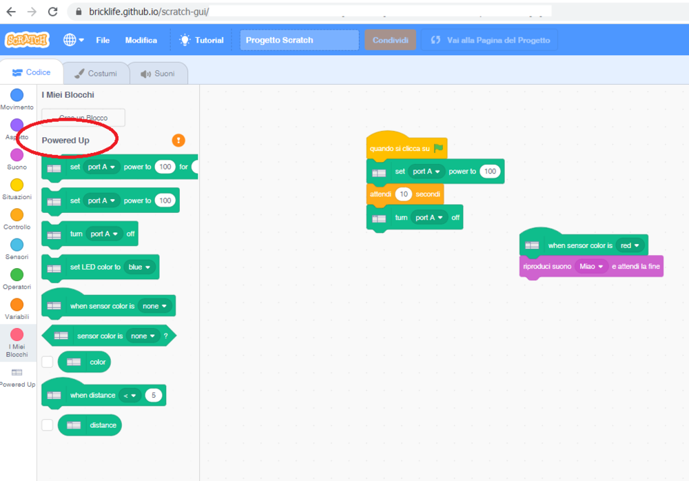

GianCann Inserito 13 Gennaio 2020 segnalazione Inserito 13 Gennaio 2020 (modificato) Ecco qui, come procedere con Scratch:https://bricklife.github.io/scratch-gui Ultima modifica: 13 Gennaio 2020 da GianCann

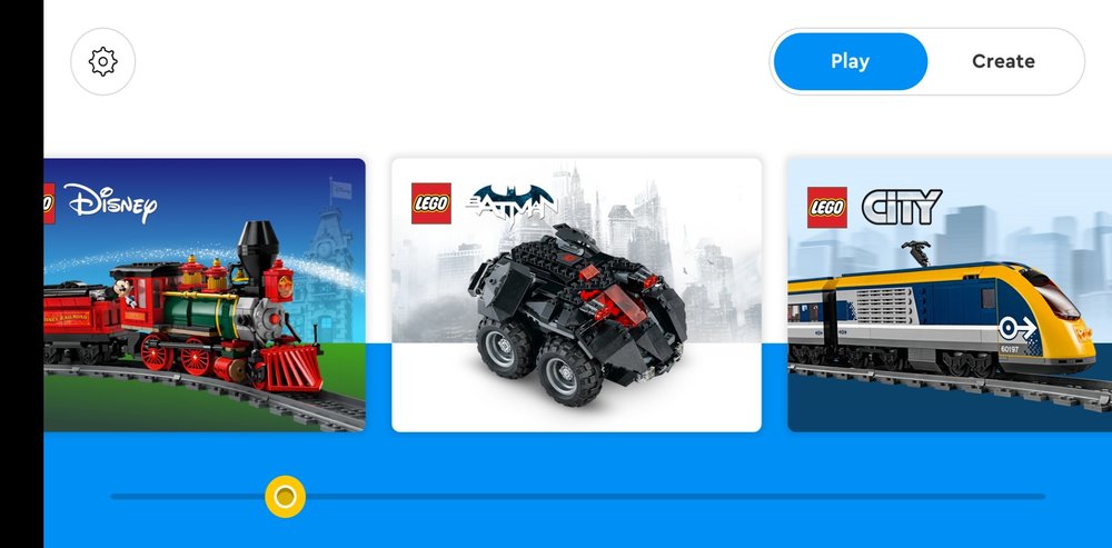

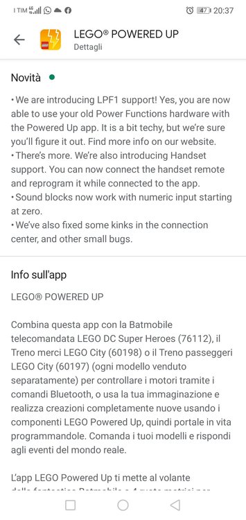

GianCann Inserito 19 Marzo 2020 segnalazione Inserito 19 Marzo 2020 Nuovo *importante* aggiornamento dell'App Powered Up! (c'è solo da capire cosa intendono con "it's a bit tech...")
GianCann Inserito 19 Marzo 2020 segnalazione Inserito 19 Marzo 2020 Probabilmente hanno visto quello che hanno fatto i ragazzi di PyBricks e lo hanno implementato con questi nuovi blocchi... spero di riuscire ad approfondire già stasera:

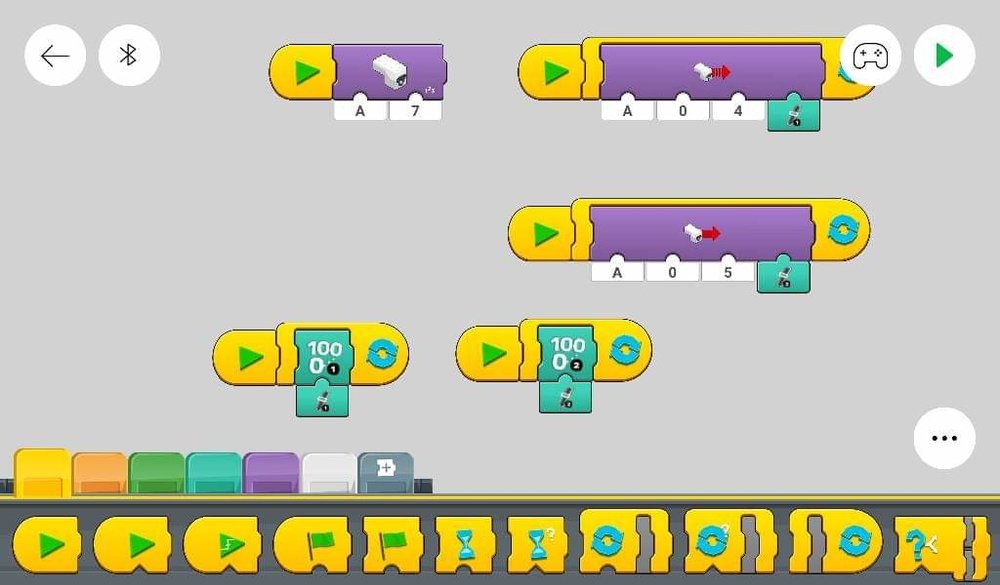

GianCann Inserito 20 Marzo 2020 segnalazione Inserito 20 Marzo 2020 Jorge Pereira ha identificato (prima che LEGO abbia ancora pubblicato la documentazione) i parametri per controllare l'IR. Ecco il risultato: Nel pomeriggio, vi spiego tutto nel dettaglio Ha reagito a questo contenuto: alf 1
GianCann Inserito 20 Marzo 2020 segnalazione Inserito 20 Marzo 2020 Per chi volesse provare, questo è il "codice" (basato su uno sketch di tipo Controller, "Tipo 1", quello con i due slider)

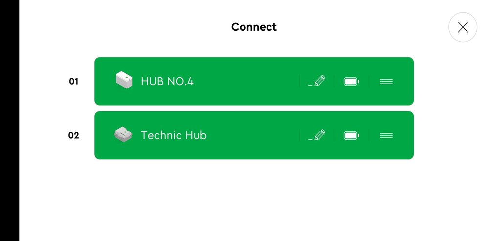

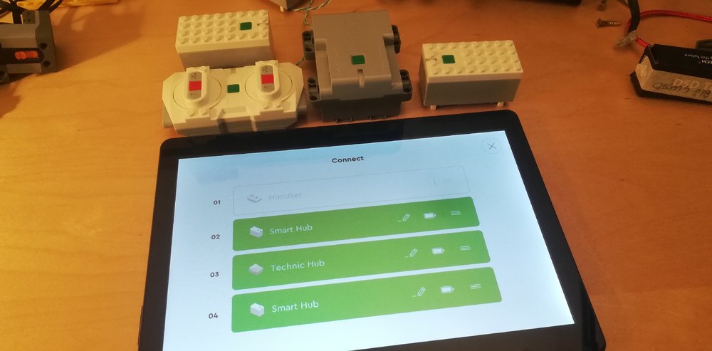

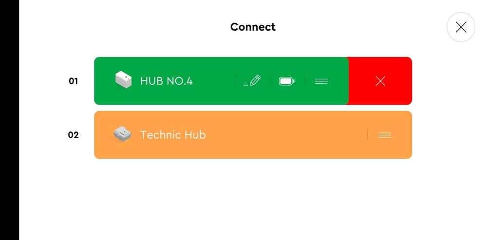

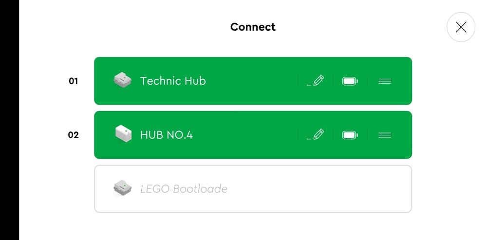

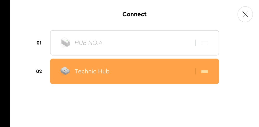

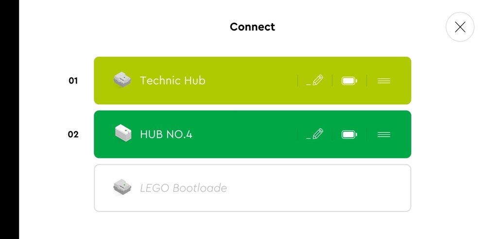

GianCann Inserito 22 Marzo 2020 segnalazione Inserito 22 Marzo 2020 La nuova App fa pena... sto riscontrando un sacco di problemi nel connettere gli Hub (cosa che non succede, effettuando il downgrade dell'App) e, comunque, ci sono diversi comportamenti anomali riscontrati da vari utenti. Mi aspetto un aggiornamento al più presto, perché così è veramente scandalosa...
Toretto1981 Inserito 22 Marzo 2020 segnalazione Inserito 22 Marzo 2020 Sinceramente su iOS non ho riscontrato nessun tipo di problema. Tu usi Android o iOS?
GianCann Inserito 22 Marzo 2020 segnalazione Inserito 22 Marzo 2020 26 minuti fa, Toretto1981 ha scritto: Sinceramente su iOS non ho riscontrato nessun tipo di problema. Tu usi Android o iOS? Ho usato Android, sia 8 che 9. Il problema si evidenzia nella connessione di 2/3/4 Hub. Ci sono poi bug nella trasmissione IR (ma potrebbero non essere veri e propri bug, visto che LEGO non ha ancora rilasciato una documentazione ufficiale, e siamo arrivati per vie "traverse" a farla funzionare). Comunque, il grosso dei problemi sono relativi alla connessione BLE (e quindi, potrebbe essere che su iOS siano assenti) e ad una non corretta applicazione del nuovo firmware sui singoli Smart Hub. Tu hai provato a collegare 3/4 device, incluso il controller?
Toretto1981 Inserito 22 Marzo 2020 segnalazione Inserito 22 Marzo 2020 No al momento ho collegato solo un hub. Appena provo a collegarne più di uno ti faccio sapere
GianCann Inserito 22 Marzo 2020 segnalazione Inserito 22 Marzo 2020 3 minuti fa, Toretto1981 ha scritto: No al momento ho collegato solo un hub Ok... allora ne riparliamo Tieni conto che con @pivan stiamo tentando di collegarne almeno 7 insieme (ma non con l'App LEGO). Ha reagito a questo contenuto: RobyBrick 1
Toretto1981 Inserito 22 Marzo 2020 segnalazione Inserito 22 Marzo 2020 Cavolo 7 sono tanti. A me per ora ne bastano 4

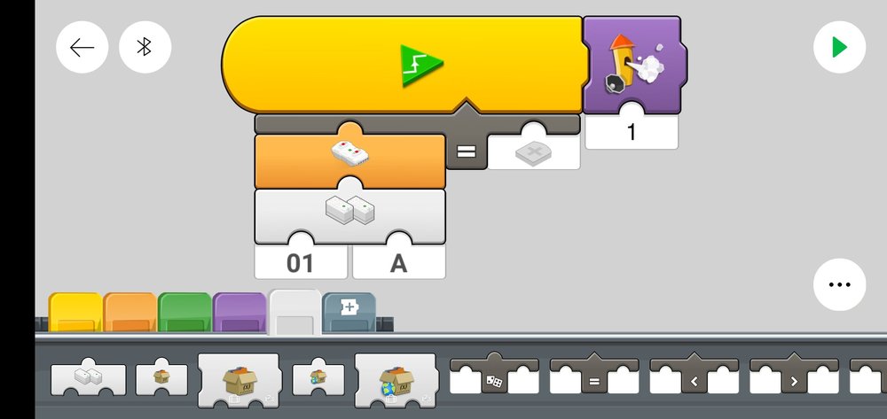

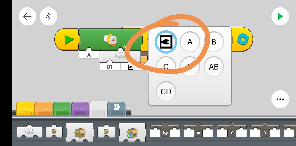

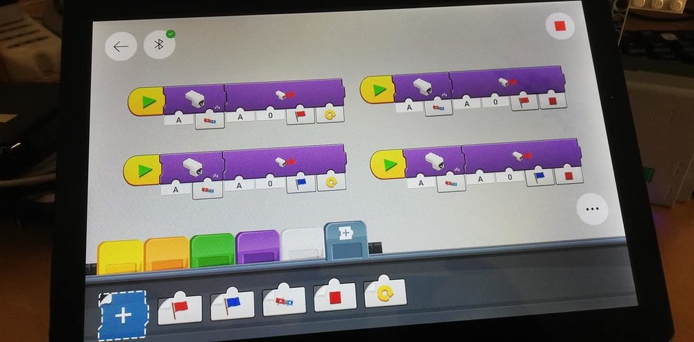

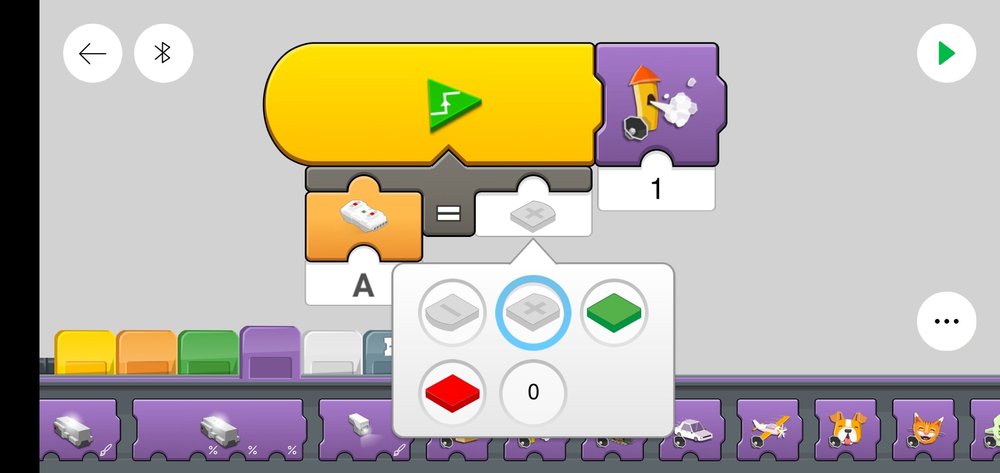

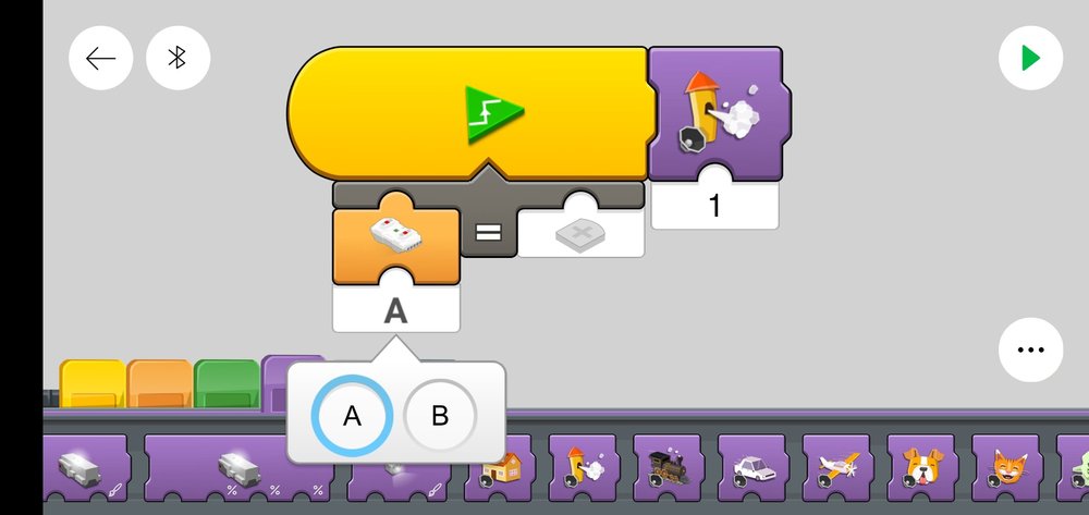

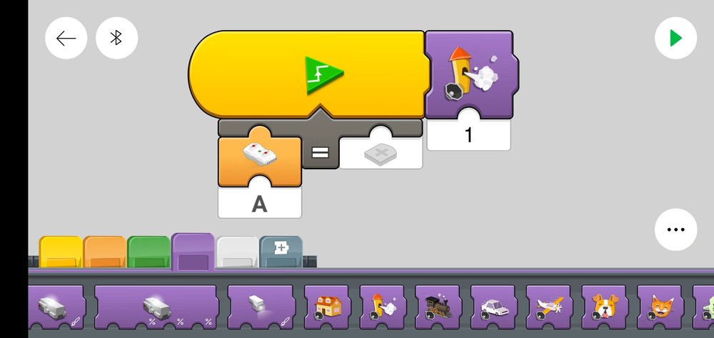

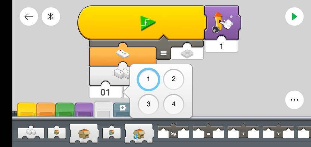

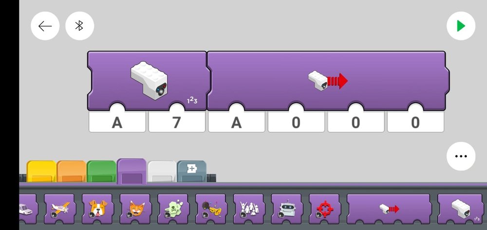

GianCann Inserito 23 Marzo 2020 segnalazione Inserito 23 Marzo 2020 Ieri pomeriggio ho speso un po' di tempo ad analizzare la nuova versione dell'App Powered App (la 3.1.0). Sono passati 3 mesi dal rilascio della precedente 3.0.0 (disponibile da poco prima di Natale 2019) che vide l'introduzione di una caratteristica fondamentale: la possibilità di collegare/programmare fino a 4 Hubs (Boost, Smart o Technic Hub). La versione 3.1.0 introduce ulteriori due funzionalità interessanti (oltre ad alcuni "bug fix" non meglio specificati - Possibilità di collegare anche il telecomando Powered Up - Integrazione della protocollo di trasmissione IR (Raggi Infrarossi) specifico del mondo Power Function 1.0 Sono due interessanti novità, perché estendono ulteriormente le capacità dei dispositivi Powered Up (dando una flessibilità maggiore al telecomando) e, soprattutto, mettendo in "contatto" i due sistemi Powered Up e Power Function. (nota: in questa nuova versione ho riscontrato anche diversi bug di cui vi parlerò in un successivo post) Partiamo da analizzare la novità che riguarda il telecomando. Chi ha avuto modo di spippolare con programmi/script di terze parti, sa già che il telecomando è anch'esso un dispositivo BLE "server" al quale ci si può connettere e ricevere "messaggi di notifica" quando uno dei 7 pulsanti viene premuto. Nel computo dei pulsanti viene considerato anche il pulsante di accensione/spegnimento (quello verde) che, una volta accesso il telecomando può essere usato come un normale 'push button'. Solitamente (ovvero senza App) il telecomando, può controllare lo stato delle due porte di uno Smart Hub. Con un meccanismo un po' contorto, in realtà, può controllare anche più Smart Hub (anche in modo parallelo). In ogni caso, si tratta sempre di agire sulle due porte del singolo Smart Hub per aumentare/abbassare la velocità dei motori, o fermarli. Mediante l'App, diversamente, ora possiamo estendere questo funzionamento usando i pulsanti come trigger di routine più complesse. Cerco di spiegarmi meglio usando uno scenario che contempla un telecomando e 3 Smart Hub (ovvero il massimo dei dispositivi collegabili all'App che, ricordo, possono essere in tutto 4), quest'ultimi montati su altrettanti treni: premendo un *solo* pulsante del telecomando (ad esempio, il '+' a sinistra), posso far partire contemporaneamente tutti i 3 treni al 50% di velocità. Premendo una seconda volta lo *stesso* pulsante potrei fermarli oppure accelerare la corsa. Premendo un altro pulsate (il '-' a sinistra), potrei lanciare una sequenza che accende alternativamente le luci LED collegate alla seconda porta degli Smart Hub. Premendo un terzo pulsante (il 'rosso' a sinistra) potrei eseguire dei suoni ... Oppure, se al posto dei LED utilizzassi 3 sensori di colore (uno per ogni hub) potrei far si che alla pressione di un pulsate (il '+' a destra) tutti i treni si fermino in corrispondenza del primo marker rosso che incontrano lungo i loro percorso, per poi ripartire automaticamente dopo 5 secondi. Premendo un altro pulsante (il '-' a destra), potrei far fermare i treni in corrispondenza per primo marker giallo presente sul percorso, per poi farli ripartire in direzione opposta a quella precedente. Sostanzialmente, possiamo utilizzare il telecomando come trigger di "scenari", con una combinazione di possibilità il cui limite è dovuto solo al numero di Smart Hub controllabili (3) e alla nostra fantasia. Non solo: dato che è possibile connettere all'App anche il Technic Hub, possiamo ora usare il telecomando per interagire con le porte di questo Hub che, nativamente, non può (almeno per ora) interfacciarsi direttamente con il controller. In questo video, banalmente, potete vedere come accendo i LED connessi alle 4 porte dell'Hub. Pensate ad un "macchinario" (una catena GBC) o un diorama animato (ad esempio, quello di @Toretto1981) con 3 Technic Hub (quindi, potenzialmente 12 motori) controllabili da un solo controller... Come si interagisce, quindi, con il telecomando? Il sistema più immediato, è quello di utilizzare il nuovo blocco 'remote control' in combinazione con il blocco 'start on true'. Partiamo dal considerare che il telecomando identifica i due 'controller' come A e B: In questo esempio, alla pressione del tasto '+' del controller 'A', viene eseguito il suo di un fischio: E possibile indicare quale dei due controller vogliamo 'intercettare': Quale pulsante... E, nel caso di più Smart Hub connessi, possiamo identificare l'indice in questo modo (vedi questo mio post ) In un prossimo post, parlerò di come usare le funzionalità IR, e di come interfacciarsi ai 'vecchi' Power Function 1.0 Hanno reagito a questo contenuto: cborella, lucanatali e ilmanciobo 3
GianCann Inserito 24 Marzo 2020 segnalazione Inserito 24 Marzo 2020 Il 23/3/2020 alle 08:28, GianCann ha scritto: quando uno dei 7 pulsanti viene premuto Al momento, il pulsante verde non viene intercettato dall'App

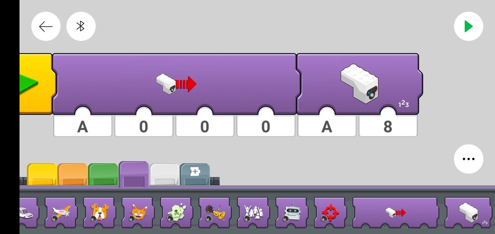

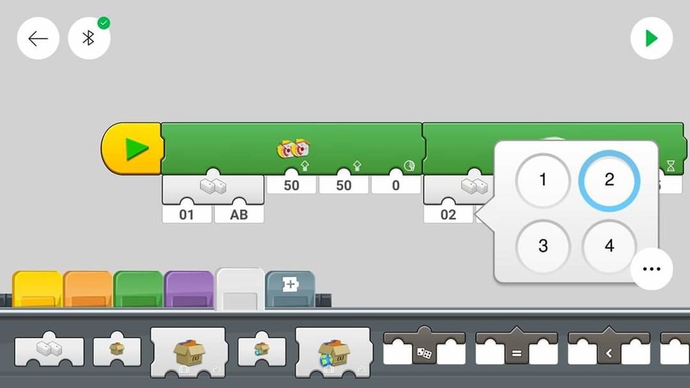

GianCann Inserito 25 Marzo 2020 segnalazione Inserito 25 Marzo 2020 (modificato) Prima di parlarvi della trasmissione IR, vi mostro quelli che sono i "grossi" problemi di questa App per quanto concerne la possibilità di connettere più Hub contemporaneamente. (anche perché, sulla base di alcune considerazioni, la trasmissione IR potrà essere utile a superare alcuni dei problemi qui sotto riportati). Poter gestire da una sola App più Hub contemporaneamente è una feature che molti AFOL agognavano sin dall'uscita del sistema PU. Del resto, era stato dimostrato (da sviluppatori terzi, incluso il sottoscritto) che ciò era possibile e che, nella pratica, anche il team di sviluppo LEGO aveva effettuato delle dimostrazioni in tal senso ben prima che il prodotto fosse messo in commercio (così come ci ha riportato @Piru Brick). Quindi, a dicembre 2019, quando uscì la versione 3.0.0 dell'App che finalmente implementava la multi-connessione (fino ad un massimo di 4 Hub) fui molto contento di questo aggiornamento: finalmente si poteva realizzare qualcosa di più spinto/complesso usando solo ed esclusivamente prodotti/software LEGO. Purtroppo, il mio iniziale entusiasmo fu parzialmente smorzato dalla difficoltà di connettere in modo semplice e veloce più di un Hub. Evito di addentrarmi sui meccanismi del protocollo BLE e delle specifiche GATT che regolano la comunicazione dei dispositivi Bluetooth Low Energy (che non è in classico Bluetooth...) ma quello che sulla carta sembra essere una cosa semplice, dal punto di vista pratico riserva qualche intoppo nel momento in cui si cerca di andare "oltre". Con l'App 3.0.0, infatti, era molto difficile (certe volte praticamente impossibile) riuscire a connettere 3 o 4 Hub contemporaneamente. Lì per lì pensai che il problema fosse dovuto più che altro alla gioventù dell'App e, in minor parte, ai diversi chip/firmware Bluetooth a bordo dei vari smartphone/tablet. Non ultime, inoltre, le diverse librerie/versione di Android e/o iOS (nota: io personalmente non ho mai potuto effettuare test con dispositivi Apple). Con il rilascio della versione 3.1.0 (e del nuovo firmware per gli Smart Hub, che accompagna questa versione dell'App) mi aspettavo dei miglioramenti da questo punto di vista... l'impressione, dopo due pomeriggi spesi a fare prove di vario genere, è che la situazione sia persino peggiorata. Le mie prove sono state effettuate con 4 dispositivi diversi: Huawei P20 Lite, Huawei P9 Lite, Samsung A5 e, infine, un tablet Mediacom. Riuscire a connettere contemporaneamente 4 dispositivi è, nel mio specifico caso, quasi un'odissea Anche arrivare a 3, non è per nulla semplice. Ma 4, è veramente una cosa rarissima. Vi mostro alcuni video in cui si evidenziano le difficoltà: Vi assicuro che ho fatto decine di test di ogni genere, ed ogni volta ho ottenuto comportamenti "strani". Ad esempio, connettendo un terzo dispositivo, perdevo la connessione ai primi 2. Oppure mi son ritrovato in situazioni come questa... L'App è convinta di essere connessa a 3 dispositivi, ma se guardate con attenzione, tutti i dispositivi sono spenti perché, da un momento all'altro si sono scollegati, andando in shutdown automatico dopo 10 secondi. Queste problematiche sono state riscontrate anche da altri utenti ma, ad onor del vero, c'è anche chi mi ha mostrato la facilità con cui riesce a connettersi/disconnettersi e riconnettersi a 4 dispositivi. Sicuramente, in tutto questo, gioca un ruolo importante lo stack Bluetooth del dispositivo di controllo (smartphone/tablet che sia) ma sono convinto che gli sviluppatori LEGO possano fare uno sforzo per migliorare questa situazione. Ultima modifica: 25 Marzo 2020 da GianCann Ha reagito a questo contenuto: alf 1
GianCann Inserito 25 Marzo 2020 segnalazione Inserito 25 Marzo 2020 Il 16/1/2020 alle 13:52, GianCann ha scritto: Eccovi qualche aggiornamento su PyBricks I ragazzi di PyBricks hanno appena pubblicato un nuovo video!!! Smart trains, autonomous trains, fast trains, so many options With code running locally, you won't miss a single sensor reading. Detect colors on the track even as you drive at full speed. Who else can't wait for the very first beta release?

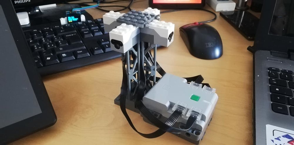

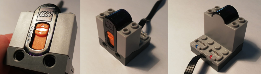

GianCann Inserito 6 Aprile 2020 segnalazione Inserito 6 Aprile 2020 (modificato) In questo post vi parlo dell’altra grossa novità introdotta con la versione 3.1.0 dell’App LEGO Powered Up (Android e iOSil supporto alla trasmissione del protocollo IR LEGO LPF1 e, quindi, della possibilità di integrare il ‘vecchio’ (ma ancora vivo e vegeto) ecosistema LEGO Power Function 1.0 (LPF1). (ndr: Sarei veramente curioso di scoprire se questa nuova feature sia stata ‘stimolata’ dal video pubblicato da Pybricks qualche settimana fa, oppure fosse qualcosa di già pianificato e rilasciato, guarda caso, proprio a ruota rispetto lo spoiler di Pybricks (mi piace pensare che la prima ipotesi sia quella più plausibile). Soprattutto per il modo ‘frettoloso’ e un po’ spartano con il quale è implementata e, non di meno, per il fatto che non hanno pubblicato da nessuna parte la documentazione. A parte questo, quella di integrare il supporto IR nell’App ufficiale è stata una bella cosa benché, come vedrete più avanti, soffre di alcuni limiti. La documentazione del protocollo IR LEGO è stata rilasciata tempo fa e, nell’arco degli anni, abbiamo visto molteplici implementazioni di questo protocollo, da Arduino ad Android (per quei telefoni che sono dotati di IR Blaster). Basta un diodo LED IR, pilotato secondo le specifiche del protocollo, per replicare i due telecomandi IR LEGO. Dato che all'interno del sensore di colore/distanza/luminosità del sistema Powered Up è presente anche un diodo IR, per gli sviluppatori LEGO (e per i ragazzi di PyBricks) è stato abbastanza “semplice” implementare questo il protocollo di comunicazione anche nel sistema PU. I vantaggi sono tre: 1) quello di estendere il numero di motori/luci controllabili dall’App… si può arrivare ad un totale di 8 motori/luci LPF1 (con 4 ricevitori); 2) la possibilità di controllare il sistema LPF1 secondo una logica di programmazione; 3) integrare insieme PU e LFP1 (cosa che molti AFOL chiesero sin dall’inizio, seppur con qualche differenza) Vediamo ora come funziona questa integrazione… per comodità, utilizzerò i video di Racing Brick, integrandoli con alcuni miei screenshot dell’App. Sostanzialmente, nella versione 3.1.0 hanno introdotto due nuovi “blocchi” relativi al sensore IR. Il primo (a sx), serve ad impostare il sensore di colore/luce in modo da funzionare come ‘trasmettitore’ IR. Richiede due paramentri: - la porta alla quale è connesso il sensore che vogliamo usare come trasmettitore (A,B per Move e City Hub, A,B,C,D per il Technic Hub) - Il valore fisso 7, che specifica la modalità di trasmissione IR (tutte le modalità di supportate dal sensore, sono disponibili in questo log) Il secondo blocco (a dx), invece, è quello che ci permetterà di inviare i comandi specificando la porta alla quale è connesso il sensore, il canale di trasmissione (sono 4), l’uscita del ricevitore IR sulla quale vogliamo intervenire (sono 2, la rossa e la blue) e, infine, il tipo di azione che vogliamo intraprendere (impostare la velocità nel due diversi sensi di rotazione, con 7 step di velocità ognuno, fermare il motore di ‘botto’, fermare il motore in modo libero). In questa foto, un dettaglio del ricevitore IR: Nello specifico, i valori utilizzabili sono: - Primo parametro: porta alla quale è connesso il sensore di colore: A,B per Move e City Hub, A,B,C,D per il Technic Hub - Secondo parametro: canale di trasmissione, con queste combinazioni valore/canale 0=1, 1=2, 2=3, 3=4 - Terzo parametro: uscita del ricevitore IR sulla quale si vuole agire, dove 4=Rossa, 5=Blu - Quarto parametro: tipo di comando da inviare, secondo questo schema:0 = Stop (break)1,2,3,4,5,6,7 = rotazione in senso orario, dove 1 è la velocità minima, e 7 quella massima8 = Stop (float)9,A,B,C,D,E,F = rotazione in senso antiorario, dove 9 è la velocità massima, e F quella minima In questo video, c'è un esempio reale sull'utilizzo di questi blocchi: C’è da sottolineare che l’App è stata rilasciata oramai da due settimane e che quel “Find more info on our website” non ha avuto, ad oggi, alcun seguito: nessuna documentazione/spiegazione ufficiale da parte di LEGO è attualmente disponibile su come utilizzare questa nuova funzionalità… Quindi, le informazioni su come utilizzare questi blocchi sono state desunte dalla community con una serie di tentativi basati sulla documentazione del protocollo IR che, nell’arco di poco, hanno consentito di sfruttare subito questa nuova feature. Una cosa certamente non alla portata di tutti… anche il modo con cui sono stati predisposti questi blocchi lascia qualche interrogativo. Infatti chi mastica un po’ di programmazione, ed ha avuto a che fare con il protocollo IR di LEGO, noterà che manca un ulteriore valore: il checksum. Questo vuol dire che il checksum è automaticamente calcolato dal firmware a bordo dello smart hub (cosa buona e intelligente). Però, se gli sviluppatori si sono preoccupati di togliere questa incombenza agli utilizzatori, perché non hanno gestito diversamente i parametri di ingresso? Perché, ad esempio, non usare direttamente i valori 1,2,3,4 per specificare il canale di trasmissione, anziché usare 0,1,2,3 creando un po' di confusione? Perchè non hanno codificato il colore della porta di uscita del ricevitore IR (rossa e blu), così come hanno fatto per i pulsanti del telecomando, anzichè utilizzare i valori 4 e 5? Stesso discorso vale per i comandi da inviare. Perché, infine, implementare uno specifico blocco per impostare il sensore sulla modalità IR? (avrebbero potuto gestire questa cosa direttamente nel firmware). Le possibilità sono due: hanno implementato questa cosa “in fretta e furia” (senza rilasciare, contestualmente, la relativa documentazione), oppure prevedono di estendere l’uso anche oltre il sistema LPF1 (ad esempio, per interagire con l’EV3?). Chissà… Come considerazione personale, devo dire che il sistema Powered Up non è ‘curato’ come mi sarei aspettato da una azienda che ha come moto “Only the Best is Good Enough”. Il sistema PU è una ‘semi-rivoluzione’ nel mondo LEGO, ma la documentazione (scarsa, nel migliore dei casi e mancante, nella stragrande maggioranza) fa si che pochissimi AFOL ne abbiano scoperto le potenzialità. Tornando a parlare della funzionalità IR, dal punto di vista tecnico, c’è da dire che “non tutto quel che luccica è oro…”. Racing Brick ha effettuato dei test molto approfonditi che hanno evidenziato alcune limitazioni relative a tempi di risposta, distanza e raggio di azione nel pilotare LPF1 tramite il sistema Powered Up. Questo video, è particolarmente esplicativo:https://www.youtube.com/watch?v=Eb4gkKNtS0E C’è però da dire che, seppure questa integrazione non permetterà di controllare adeguatamente una macchina come quella del video, potrà essere abbastanza utile nel controllo di un layout ferroviario con treni che montano il sistema LPF1. Sulla carta, si potrebbe arrivare a controllare sino a 8 treni LPF1, oppure una qualsiasi combinazione tra treni e scambi, fino ad arrivare a 8. Infatti è possibile impostare due ricevitori sullo stesso canale, e configurare rispettivamente i motori sul canale rosso e su quello blu. Per ovviare al problema di copertura del raggio IR, ho provato a costruire una 'torretta di irradiazione' a 360°. Certo, è un po' dispendiosa considerando che è necessario un Technical Hub e ben 4 sensori... Al di là di tutto, l'integrazione del supporto IR all'interno del sistema PU è senz'altro un'ottima cosa. Nei prossimi giorni, vi mostrerò alcuni esempi pratici, soprattutto per controllare i treni e per rendere il codice più "leggibile", come in questo sketch che ho realizzato per fare alcuni test: Nello specifico, le due sezioni superiori servono ad avviare e a fermare il motore sulla porta Rossa e quelli sotto, a controllare allo stesso modo il motore sulla porta blu (notate le bandierine rosse e blu, e le icone che rappresentano le azioni sui motori). Se avete qualche dubbio, chiedete pure! EDIT 21 maggio 2020: aggiungo il link a questo articolo > https://reptile-addict.nl/wp/2020/05/21/sent-LEGO-power-function-ir-commands-with-LEGO-powered-up-and-boost/ Ultima modifica: 21 Maggio 2020 da GianCann Hanno reagito a questo contenuto: AirMauro, Toretto1981 e lucanatali 3
