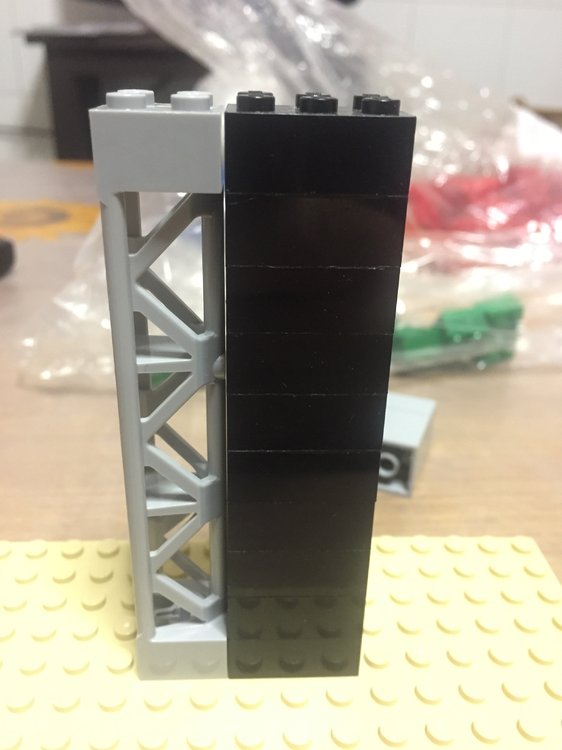

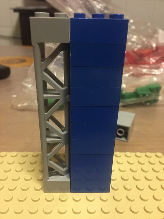

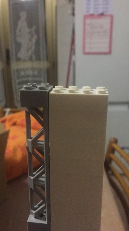

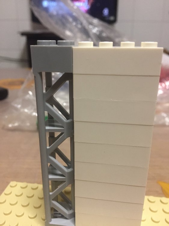

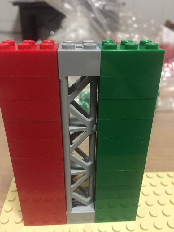

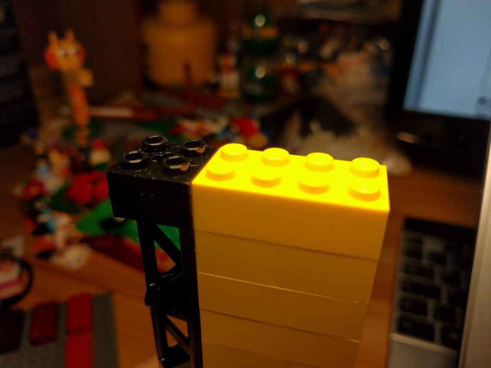

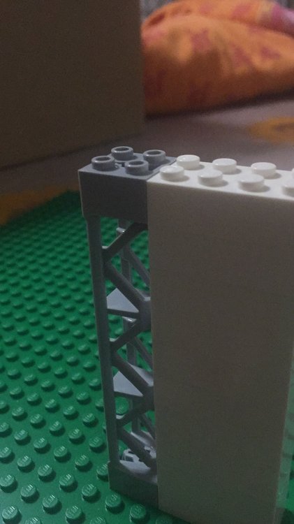

Toretto1981 Inserito 22 Ottobre 2018 segnalazione Inserito 22 Ottobre 2018 (modificato) Ciao a tutti, come alcuni di voi sapranno sto costruendo per conto di Gianluca una montagna russa. Ho riscontrato in una tipologia di pezzi che lui mi ha fornito un problema sconvolgente. I supporti con codice 30517 sono leggermente più alti del corrispettivo di 10 brick. Dalle foto la cosa si capisce meglio. Qualcun altro si è accorto di questo problema? La prima foto è la differenza tra 10 brick e un supporto, mentre la seconda tra 40 brick e 4 supporti impilati Ultima modifica: 22 Ottobre 2018 da Toretto1981 Ha reagito a questo contenuto: ravescat 1
ravescat Inserito 22 Ottobre 2018 segnalazione Inserito 22 Ottobre 2018 Assurdo, fossero cloni cinesi sarebbe anche comprensibile ma dalla LEGO NO, NON E' accettabile
Laz Inserito 22 Ottobre 2018 segnalazione Inserito 22 Ottobre 2018 Ma è davvero il 30517 (che BL dà fuori produzione da 10 anni) o una versione più attuale?
GianCann Inserito 22 Ottobre 2018 segnalazione Inserito 22 Ottobre 2018 In questo momento, Laz ha scritto: Ma è davvero il 30517 (che BL dà fuori produzione da 10 anni) o una versione più attuale? Nuovssimi: ne ho presi 150 su B&P il mese scorso...
Laz Inserito 22 Ottobre 2018 segnalazione Inserito 22 Ottobre 2018 Non hai minimamente risposto alla mia domanda!
GianCann Inserito 22 Ottobre 2018 segnalazione Inserito 22 Ottobre 2018 L'elemento è questo: https://www.bricklink.com/v2/catalog/catalogitem.page?id=105432#T=P
alf Inserito 22 Ottobre 2018 segnalazione Inserito 22 Ottobre 2018 La differenza tra i nuovi e i vecchi è che i nuovi hanno gli utilissimi fori per gli axle technic. Io ho un po' di vecchi 30517 (da set City dei primi anni 2000) che presentano lo stesso problema: sono un filino più alti del previsto, sebbene non in modo marcato come da foto di Toretto1981.
Laz Inserito 22 Ottobre 2018 segnalazione Inserito 22 Ottobre 2018 26 minuti fa, GianCann ha scritto: L'elemento è questo: https://www.bricklink.com/v2/catalog/catalogitem.page?id=105432#T=P Okay, quello nuovo allora, il 30517 non c'entrava niente. Io ne ho solo due... ho fatto una prova e questa è la situazione con 2 di quelli contro 20 brick 2x4. Che stampi e posizione hanno i tuoi? I miei sono 5-01 e 6-01, potrebbe essere anche quello. Li puoi portare a Firenze (mattoncini inclusi) che li confrontiamo?
Toretto1981 Inserito 22 Ottobre 2018 segnalazione Inserito 22 Ottobre 2018 (modificato) Scusate se ho postato il codice sbagliato, ma nella fretta ho fatto confusione. Se mi ricordo li porto a BiFF così gli diamo un occhio. Quelli che ho qui hanno tutti codice 1-02, 2-02, 3-02 tutti con 02 finale Ultima modifica: 22 Ottobre 2018 da Toretto1981 Ha reagito a questo contenuto: Laz 1
Laz Inserito 22 Ottobre 2018 segnalazione Inserito 22 Ottobre 2018 5 minuti fa, Toretto1981 ha scritto: Quelli che ho qui hanno tutti codice 1-02, 2-02, 3-02 tutti con 02 finale Okay, direi che lo 02 e lo 01 sono gli stampi, mentre l'1, 2, 3 sono la posizione nello stampo. Io metto i miei già tra la roba da portare al BiFF, così non mi scordo!
Iry Inserito 22 Ottobre 2018 segnalazione Inserito 22 Ottobre 2018 Mi avete incuriosito, noi ne abbiamo solo uno ma sembra esattamente a filo, codice 2-01.
Toretto1981 Inserito 22 Ottobre 2018 segnalazione Inserito 22 Ottobre 2018 Probabilmente lo 01 (se è davvero il numero dello stampo) è quello giusto mentre lo 02 no....mah

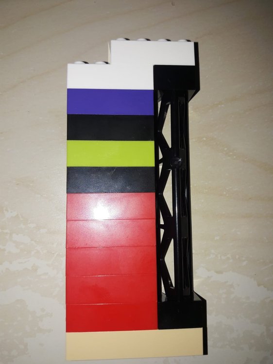

Laz Inserito 23 Ottobre 2018 segnalazione Inserito 23 Ottobre 2018 Manco a farlo apposta pochi minuti fa sulla LAN hanno chiesto di segnare loro casi strani sugli elementi, che poi girano alla qualità. Ho subito mandato questo caso, vediamo se era il genere di segnalazione che richiedevano...

Toretto1981 Inserito 30 Ottobre 2018 segnalazione Inserito 30 Ottobre 2018 (modificato) Su richiesta di LEGO (tramite @Laz) ho fatto ulteriori prove per il problema relativo al supporto con codice 95347. È saltato fuori che il problema non è il supporto ma bensì i brick 2x4 bianchi. Vi posto le foto delle prove. Ho già fatto presente il tutto a @Laz che provvederà al più presto a girare il tutto a LEGO. Al lavoro oggi proverò a misurare i pezzi con il calibro di precisione e vediamo cosa salta fuori Ultima modifica: 30 Ottobre 2018 da Toretto1981 Hanno reagito a questo contenuto: Ceis, ZioTitanok, AirMauro e altri 2 utenti 4 1
Iry Inserito 30 Ottobre 2018 segnalazione Inserito 30 Ottobre 2018 Un dubbio che avevo già avuto vedendo la foto di Laz. Ma è normale che i brick 2x4 non siano a filo nella colonna? Cioè non so se riesco a spiegarmi e magari è una questione di foto, ma io vedo differenze lungo la colonna, come se alcuni fossero leggermente più ampi. Ha reagito a questo contenuto: Ceis 1
